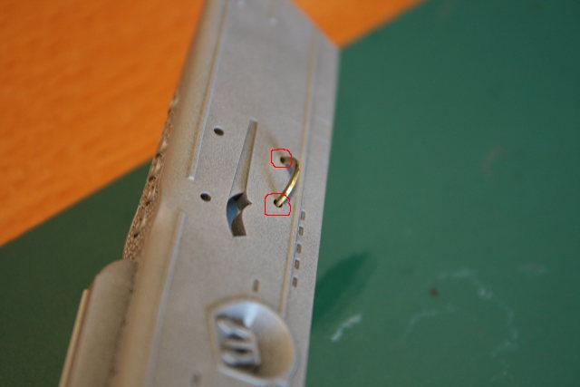

金屬件、膠件接合問題
金屬件、膠件之間既空位可吾可以用普通畢地填?

發表於 2009-6-11 01:57 PM  資料  短消息  加為好友
最好先補左個窿
然後鑽番啱size的窿至插入去

發表於 2009-6-11 02:07 PM  資料  短消息  加為好友
原帖由 woo 於 2009-6-11 02:27 PM 發表
最好先補左個窿
然後鑽番啱size的窿至插入去
問題係件金屬件係扁平形狀,所以一定有 la (吾識寫 )
發表於 2009-6-11 02:15 PM  資料  短消息  加為好友
原帖由 Very_Newbie 於 2009-6-11 02:37 PM 發表
我以為銅線添
不如試下用眼鏡鏍絲批烙個長方形,然後再插

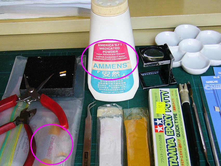

(1)最硬: 先用藥性爽身粉填滿縫隙, 再用AA膠(水劑)用牙籤滴入
(2)最方便: 用AA膠(gel)
希望幫到你
2009-6-11 02:30 PM
  藥性爽身粉及AA膠

原帖由 Boris 於 2009-6-11 03:00 PM 發表
(2)最方便: 用AA膠(gel)
希望幫到你
Thank you 先,但AA膠會吾會好難磨,果個位又吾就手

發表於 2009-6-11 03:09 PM  資料  短消息  加為好友
爽身粉或AA膠不要填太滿便可
以下還有方法較花時間但會靚D:
1. 用模型膠支拉絲+膠水填窿
2. 打磨至平滑再跟銅支斜度鑽窿

發表於 2009-6-11 03:48 PM  資料  短消息  加為好友
原帖由 Boris 於 2009-6-11 03:39 PM 發表
爽身粉或AA膠不要填太滿便可
以下還有方法較花時間但會靚D:
1. 用模型膠支拉絲+膠水填窿
2. 打磨至平滑再跟銅支斜度鑽窿
可吾可以將 d 模型膠支磨成粉狀填入 la 位,再滴模型膠水入去,
乾左再打磨?

原帖由 Very_Newbie 於 2009-6-11 04:18 PM 發表
乾左再打磨?
咁同倒爽身粉有咩分別?
不如溝好先點啦

原帖由 woo 於 2009-6-11 04:20 PM 發表
咁同倒爽身粉有咩分別?
不如溝好先點啦
冇禁硬、易 d 磨掛  (借 Boris 兄既方法)
發表於 2009-6-11 04:21 PM  資料  短消息  加為好友
原帖由 Very_Newbie 於 2009-6-11 04:49 PM 發表
唔算硬啦
試下先啦
