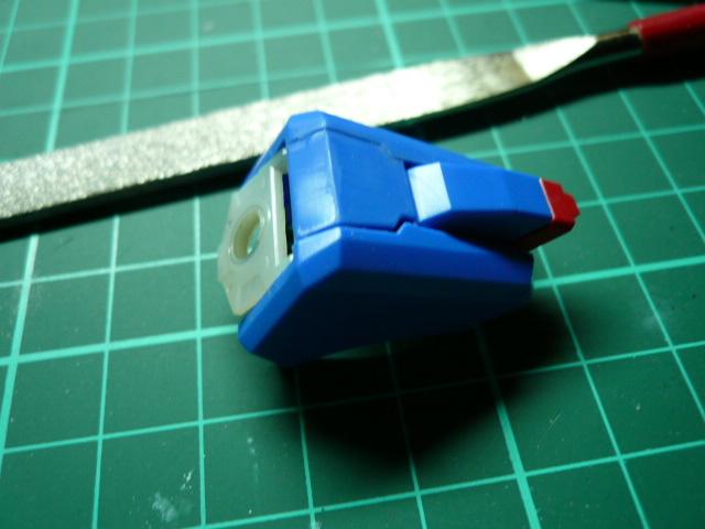

收集各位有關噴灰既習慣
唔知大家會將D模型分散晒噴定一part 一part(下圖)禁噴定一隻模型禁噴呢?
我係新手第一次玩噴筆!雖然經常睇hkml既post,但係今次係的起心肝食大茶飯!
唔該各位師兄

MG高達個骨架我好興成隻噴
不過, 加陣都好少用灰...一來貴, 二來好臭~_~

假如我砌命運既話想D骨噴銀色!點先好丫?好似上面既師兄禁成隻黎定一part part好呢?

骨架大多數都係ABS,我驚會爆膠
我都係岩岩開始用噴筆.我就會成個噴灰,之後就上銀,光黑底都唔上啦.因為怕好厚
荒廢了模技....

唔知仲有D咩要注意架呢?
發表於 2009-5-29 12:00 AM  資料  短消息  加為好友
初時噴灰可以整架噴,因為預左要再執.
上色就要細分

禁再執之後要點噴好丫?
發表於 2009-5-29 12:15 AM  資料  短消息  加為好友
原帖由 ss031172 於 2009-5-29 12:34 AM 發表
禁再執之後要點噴好丫?
再噴番均勻為止至上色

禁係咪只要均勻!薄同厚就無所謂?

I will 一隻模型禁噴
假如砌命運既話D骨噴銀色!一part part好呢
發表於 2009-5-29 08:30 AM  資料  短消息  加為好友
原帖由 ss031172 於 2009-5-29 01:18 AM 發表
禁係咪只要均勻!薄同厚就無所謂?
唔可以太厚,會好粗同易刮甩

你oob, 外甲上色又跟設定....都唔洗噴灰. 至於關節上銀色最重要打磨水口位要平滑. 噴灰可以等你知平滑程度. 一件件分開最好.

骨架9成都唔噴灰...上左燒鐵/黑鐵先就算...
裝甲就會分件分色今上灰同上色...

唔該晒各位師兄!我都十五十六用銀定黑鐵做骨好!
