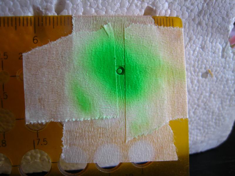

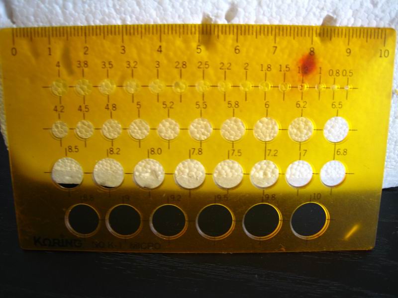

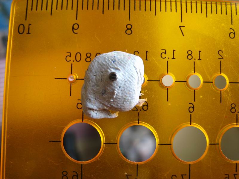

  先係圓規板搵一個 fit size o既洞,插入突出物,之後用 blue tape 於背面黐死!
2009-5-12 11:40 AM
Resize of IMG_6189.JPG (78.21 KB)
  表面用膠紙黐邊,減少之後要清理 o既 area!

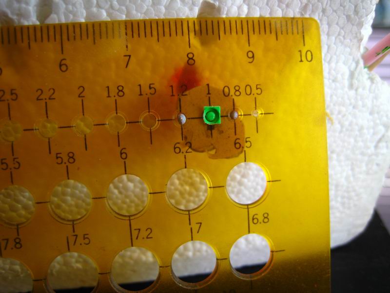

2009-5-12 11:40 AM
Resize of IMG_6190.JPG (60.52 KB)
  上完色後搣走膠紙,剩下圓規板狀況!

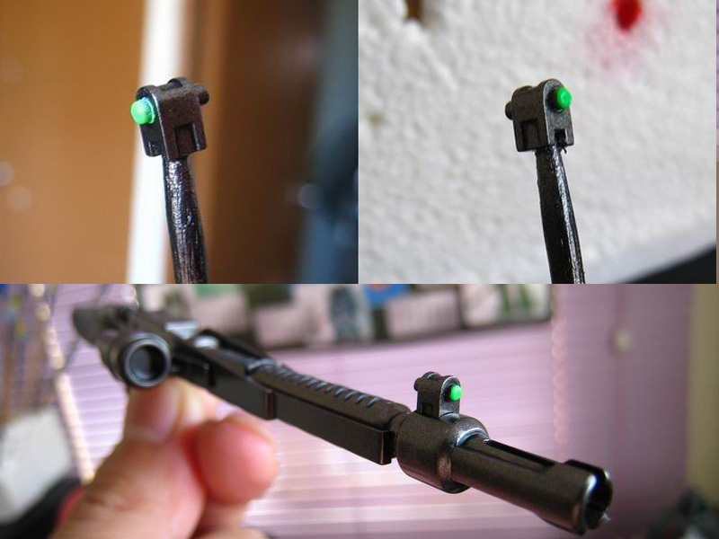

2009-5-12 11:40 AM
Resize of IMG_6197.JPG (63.74 KB)
