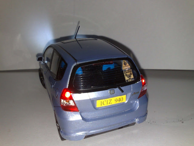

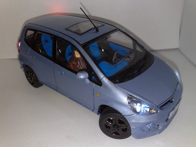

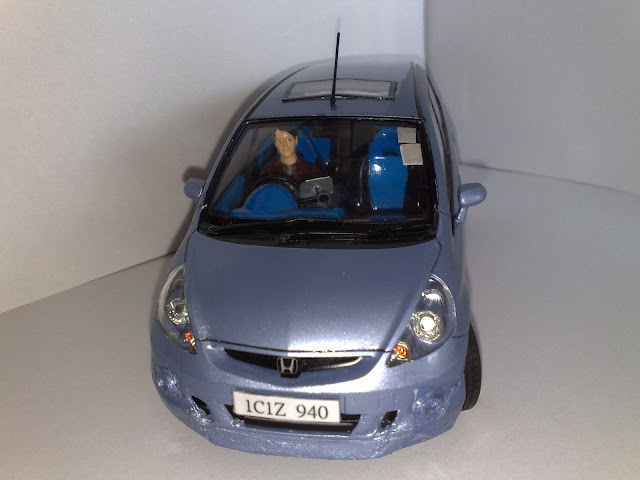

本田 JAZZ 仔
唔係好識整啲畢地,影相後就睇到整得好差。
希望已後有改進啦,請勿見怪。

嘩.............車頭攪咩呀...........撞過車呀

啲畢地蘑得唔平,第一次改就出事。

之前有冇噴灰check清楚先

點解唔整平先做

又真係爛咗咁

咁現在補救係唔係磨平>上灰>打磨>噴油就可以整好啲。第一次整。用2000號沙紙得嗎?
車頭有問題?
車身有無其他間題呢?多多只教。

你依家砌好哂就難D補救了.....下架努力D吧
其他問題有車身又沒磨分模線, 好像又沒上光油, 車頂天窗又唔平.....

2000沙紙梗係唔得啦- -

你試下只係整泵把個度先la~
打磨返,補返d putty落去~再打磨
我會用400或者600去打磨,睇情況la~
再上灰,上色la

用2000你磨一日都唔平,,用400-800啦,,之後噴番灰
