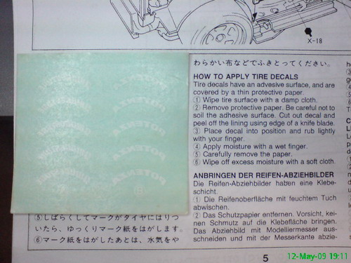

貼車軑貼紙同普通水貼有咩分別?
睇住份說明書好似冇咩分別咁
但係佢又特登另外寫開"How to apply tire decals"
咁其實一般情況
貼車軑貼紙同普通水貼有咩分別?
i23456789

無分別.....
不過張車軑貼紙係左右相反的.....

原帖由 i23456789 於 2009-5-9 04:43 PM 發表
無分別.....
不過張車軑貼紙係左右相反的.....
下…車軑貼紙有唔少係刮貼黎架喎
我唔知樓主講邊隻啦…可能都係水貼都唔定
但有唔少係cup 落條軑到刮落去…水貼貼落d橡膠唔裂咩

原帖由 MineSky 於 2009-5-12 01:38 PM 發表
下…車軑貼紙有唔少係刮貼黎架喎
我唔知樓主講邊隻啦…可能都係水貼都唔定
MineSky兄,張水貼係咁ge
呢架係第二架車車,之前果架的車軑唔使上水貼
所以完全冇經驗。
睇說明又話要用濕布又盛
所以真係要請教下各位大佬

長谷川有埋圖解
以前仲有中文譯本, 不過唔知放左去邊
十幾年前都係靠佢先知點貼
既然開舖開到咁谷氣不如執咗佢啦

原帖由 Devil 於 2009-5-12 07:03 PM 發表
MineSky兄,張水貼係咁ge
所以完全冇經驗。
睇說明又話要用濕布又盛
所以真係要請教下各位大佬
呢隻咪刮貼,但同Gundam個隻有d唔同
一般水貼係浸水,浮起就痴上去
呢隻係cut左個形出黎,cup落個轆到…濕少少水刮落去,而唔係for 你濕到甩先貼上去
Gundam個隻係用刀柄/筆齋刮都得,呢隻係要濕濕地用手摔摔下刮刮下咁
一般 racing car 都係用呢隻貼架喇

感謝兩位大佬指導,呢家明啦
原來真係要濕濕地捽落去的
