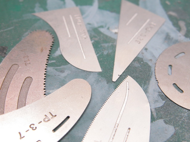

我爬過好多文, 見到好多工具.....又雕刻刀, 又美術刀, 又筆刀, 又P刀, 又推刀, 又蝕刻鋸
仲有自制ge, 例如聯衫ge針, 暗瘡針, 一字紕.........
好多好亂
我唔知有咩分別, 尤其粗幼同用途 (刻線都有幾種線吧).......請問有無人可以教下我
(我最唔明係蝕刻鋸點用 ...古怪ge形狀....都唔知點用)
而分件應該點做??
用鋸鋸開??
用推刀or類似推刀ge野不停𠝹𠝹斷佢又得唔得??

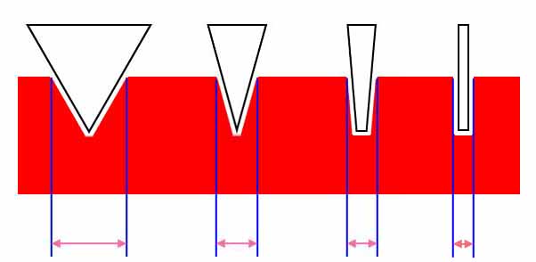

發表於 2009-4-26 03:41 PM  資料  短消息  加為好友
睇圖再自己諗諗... 原理就係晒圖入面了.

其實好多工具都可以用黎刻線,但用邊樣就要睇自己想要咩野效果!
刀筆或針係主要用黎做初步刻線,以免加深加粗時走位!一字批就加粗囉!
蝕刻鋸就主要用黎分件,亦有人用黎鋸條直線當刻線,多種形狀就返自己就手,冇話一定要點用!
多D落手,再唔係搵D廢件試下,ok 先正式用囉!
發表於 2009-4-26 04:12 PM  資料  短消息  加為好友
蝕刻鋸一開始時係用來刻線. 所以先會有咁多唔同弧度去對應返件既表面弧度, 果 D既齒係好幼, 唔適合分件用的.
係後先再出一d比較適合分件用既蝕刻鋸, 呢類既齒會粗d, 而且鋸片厚度都會厚多0.1~0.2mm.

發表於 2009-4-26 07:04 PM  資料  短消息  加為好友
加張相就睇到分別. 所以買時要諗諗用來做咩野多.

發表於 2009-4-28 07:08 PM  資料  短消息  加為好友
我想問d刀片係唔係有野裝上嫁....定係just徒手用??
發表於 2009-4-28 07:21 PM  資料  短消息  加為好友
原帖由 古拿比加 於 2009-4-28 07:08 PM 發表
你講d鋸片?? 多數都係冇, 就咁拿住用的. 但有一兩隻係可以放入筆刀用.

發表於 2009-4-28 11:05 PM  資料  短消息  加為好友
其實都唔駛搵野夾啦,因為要刻o既野會比較 detail,有把刀筆咁長o既捍返而冇咁靈活喎!
況且D鋸好簿,用刀筆夾黎鋸肯完鋸到塊鋸片彎晒!
