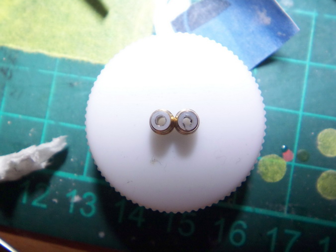

iwata 噴筆清洗問題~~再加相+問題~~
分開件洗過晒,但係合唔返埋~~~~
圖中機絲如果上實晒既話,支針入唔到~~
上之以為係正常,拎鬆少少,今日洗筆發覺支野入面勁多油跡~~~~~
係唔係o-ring有問題??
請師兄們解答下~~~感謝~~~
[ 本帖最後由 johnnykut 於 2009-4-22 01:12 AM 編輯 ]

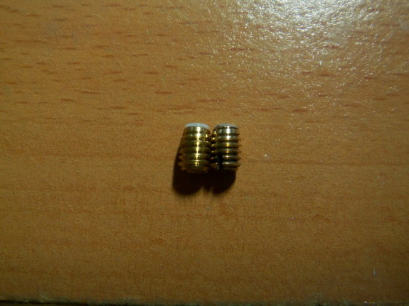

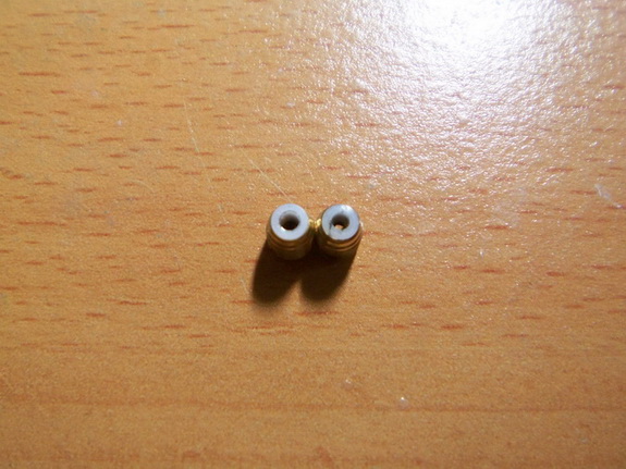

發表於 2009-4-22 12:27 AM  資料  短消息  加為好友
我都估到係你答我ga啦VampireA兄~~唔該先~~
我岩岩都搵到個死因啦~~
我自己手多拆下支MR HOBBY PS-257,發覺粒機絲係一樣GA,而家用住頂檔~~
兩粒一對比,發現粒telfon 0-ring俾我推入左,攪到個窿細左
有冇得補GA???或者買左又要點換呢???
我上次要扭鬆好多自入到支針,頭先洗筆見到好多油滲左入去~~~

發表於 2009-4-22 12:45 AM  資料  短消息  加為好友
推入左, 攪到個窿細左??? <<<唔明
你依家扭出左來了麻, 就咁o-ring 枝針都插得過. 咁即係個o-ring size 冇問題.
放返個0-ring入去. 唔好扭到緊, 扭到o岩o岩到就位就停. 插枝針入去, 應該插唔入既, 之後慢慢鬆返粒o-ring. 大約1/8 個turn就夠. 如果好順就入到既扭返緊少少再試. 正常既應該插入去時係有少少阻力就o岩了.
真係唔得就要去時茂配過了. 一配會連埋位纙絲架.

The o ring is dead la
發表於 2009-4-22 12:48 AM  資料  短消息  加為好友
個o-ring上面有條紋咁既??? 係唔係已經裂左呀???? 裂左就要配過了.

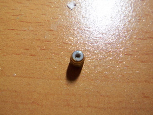

johnnykut
UID 30130
帖子 714
註冊 2008-6-2
發表於 2009-4-22 12:55 AM  資料  短消息  加為好友
係唔係要去返太子O個間先有得買既呢???
WE ARE X~~~~~~
發表於 2009-4-22 12:59 AM  資料  短消息  加為好友
原帖由 johnnykut 於 2009-4-22 12:55 AM 發表
係呀.
你可以打電話( 2395 5297 )問問先. 粒野叫 needle packing screw 說明書到 既 part no. 9. 係俾0.3mm (hp-c)用既.
