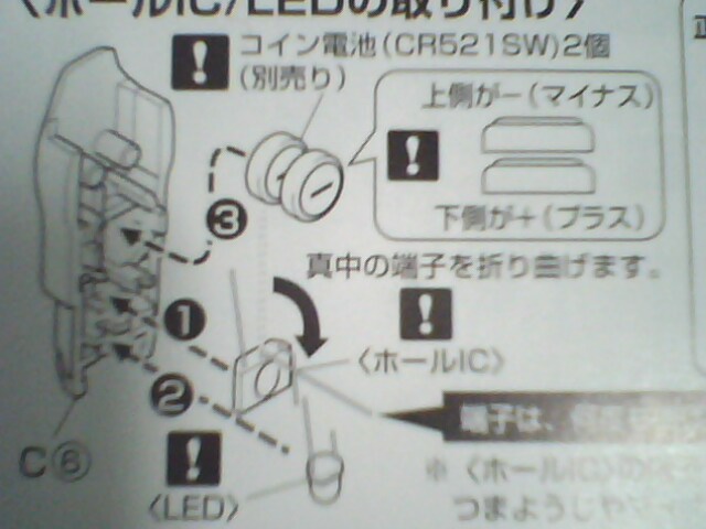

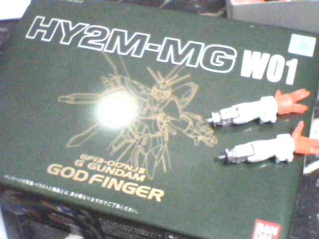

最近我砌緊神高達既手部改件,用LED燈發光既
但係我搵左好多間鋪頭都冇呢種電
有冇人話到比我聽,,,
試驗過喇
係鴨街搵到SR512SW
用過黎整著LED燈,成功
不過唔小心整斷左D鍍電線
著就著過,不過著唔返
唉,好失敗,哂左個改件…

果粒 LED 應該係「超光」款式,可能要用到 3V 以上電壓 ......    說明書所講要用 CR521SW,CR 字頭的電池一般係俗稱「鋰電池」(Lithium–Manganese Dioxide,例如電腦底板上用果d),電壓 3V,兩粒串聯成 6V 去推粒超光 LED.....   如果用 SR521SW 代替,因為 SR521SW 係 Silver Oxide 電池,電壓只有 1.55V,兩粒串聯都只有 3.1V,唔夠電壓......
如果我推斷無錯的話,咁呢粒 CR521SW 應該好難買到......  不過都可以落鴨寮街再認真搵下......
如果都搵唔到 (我估計都應該係),可以試下出術......
CR521SW 的尺寸: 直徑 5.8mm、厚度 2.1mm;兩粒就厚 2.1mm x 2 = 4.2mm
去鴨寮街搵呢種電池: SR512SW (或號碼 335 的)  <== 無打錯,係 SR512SW,唔係 SR521SW!
SR512SW (或 335) 的尺寸: 直徑 5.8mm、厚度 1.2mm; 電壓:1.55V
用 4 粒 SR512SW (或 335) 串聯,可得出電壓 1.55V x 4 = 6.2V,與所需 6V 很接近而又不會高出太多。
4 粒 SR512SW (或 335) 厚度:1.2mm x 4 = 4.8mm,比原本的 4.2mm 略厚,可能需要係模型上作少少改裝 (增加約 0.6mm 的空位) 先可以放得落 4 粒 SR512SW (或 335)。
如果無法改裝,咁可以試下用 3 粒 SR512SW (或 335) 串聯,電壓:1.55V x 3 = 4.65V;厚度:1.2mm x 3 = 3.6mm。  不過電壓可能會過低 (4.65V vs. 6V),亦可能會太薄需要搵野 "sip" 位 (3.6mm vs. 4.2mm)。
【注意】:以上所講,係以「推斷 CR521SW 為 3V 鋰電池」為基礎,如果我的推斷錯誤,上述的方法就唔成立。
其實說明書有講話用兩粒 CR521SW,咁有無話係要用 6V 電壓?
[ 本帖最後由 patmb 於 2009-4-19 01:34 PM 編輯 ]

冇講話要6V電壓,
SR512SW,我儘管去搵下啦
多哂你咁長盡既回覆呀!
但係如果要加空位有D難
佢兩個夾位未擺電已經好蚊水,,
總之多謝你~
[ 本帖最後由 wahwah2465 於 2009-4-19 03:44 PM 編輯 ]

網上搵唔到 CR521SW既資料, 可能系新品種!  個線路唔系直接LED, 而系經隻 Hall Effect .磁控開關IC, 以前玩過D高達著燈頭都系咁Layout, 應該用3V就夠, 其實做個實驗就可以, 比3V落去, 工作無問題就可以以搵代用電!  我想 CR521SW 即使搵到都唔會平
豈能盡如人意,但求無愧於心
patmb
UID 32103
帖子 1766
註冊 2008-9-30
來自 HKSAR
發表於 2009-4-19 08:32 PM  資料  短消息  加為好友
原帖由 vr2xtd 於 2009-4-19 08:20 PM 發表
網上搵唔到 CR521SW既資料, 可能系新品種!  個線路唔系直接LED, 而系經隻 Hall Effect .磁控開關IC, 以前玩過D高達著燈頭都系咁Layout, 應該用3V就夠, 其實做個實驗就可以, 比3V落去, 工作無問題就可以以搵代用 ...
我看說明書也見到電池是接到 IC 再接 LED 的,但我也純是以 CR521SW 這種編號來推斷的......  這種編號其實是 IEC (International Electrotechnical Commission) 的 naming method,已說明電池的化學類型和尺寸,從化學類型可知其電壓。
可能 3V 也夠照,但這有待樓主測試了。

IEC, 有趣, 上網search 過,  You are RIGHT   應該系3V 一粒, 2粒就 6V!  Learning somthing, thanks!
