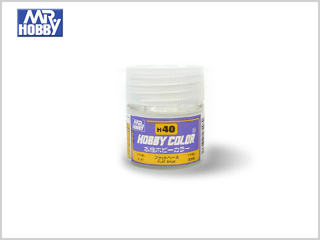

消光漆與溶劑比例?
模型完成上色後,準備做消光,
想請問各消光漆與溶劑比例?
Tamiya X-21 Flat Base Acrylic    +    Tamiya X20A Thinner    比例幾多呀?  1:??
Gunze Hobby color H40 Flat Base    +   Gunze Thinner   比例幾多呀?  1:??
噴消光時;如室內冷氣房可以嗎?

flat base係加係其他油至用到
應該用super clear

原帖由 woo 於 2009-4-13 08:52 PM 發表
flat base係加係其他油至用到
應該用super clear
你係話flat base + super clear??
比例幾多?要加 Tamiya X20A Thinner 嗎?
而效果仍然係會消光?

發表於 2009-4-13 08:36 PM  資料  短消息  加為好友
原帖由 十少 於 2009-4-13 09:02 PM 發表
而效果仍然係會消光?
點解咁做?係咪要保持高溫?
唔係,flat base要溝係其他顏色至用
super clear 係獨立使用
只知道mr color有 182號
其他牌子唔肯定有.

發表於 2009-4-14 12:01 AM  資料  短消息  加為好友
點解要用到 Flat Base 呀?有消光o既透明油架嘛!
我會開消光透明油到 1:3,仲要會用返油性,貪佢乾得快,好快又可以上多層,起碼噴三層消光就到效果架喇!不過噴果陣要小心,一錯左就要成件洗晒油由頭上過色!
另外噴油可以係冷氣房,不過一定要有足夠o既抽氣系統,無論油性水性,吸得多都冇益啦!
