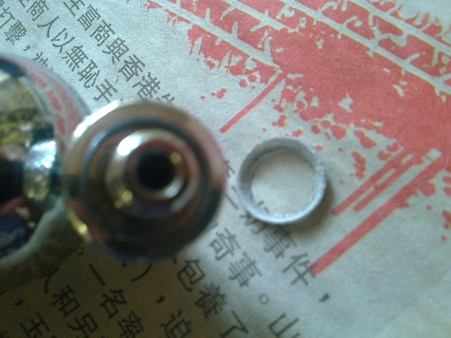

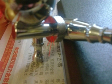

我之前買左支0.5 噴筆,
我用咁多次,
佢次次都係漏油既,
而家真係唔可以再忍啦,
我想知點解會咁,
漏油個位就係RED ARROW 個位,
希望各CHING 可以幫幫手,

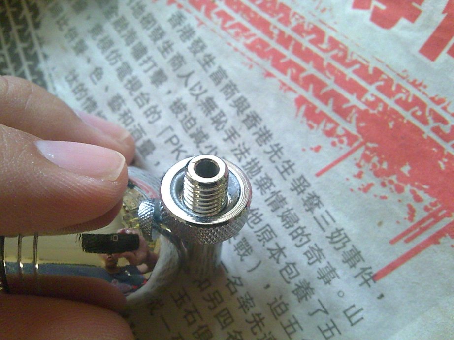

你扭實晒入去未?  Side-Feed 噴鎗,扭唔實會有呢個問題。

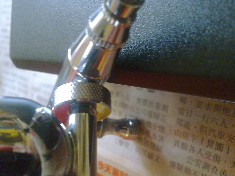

第2 張圖個個就係扭實曬個圖,
應該扭得好實架啦

你呢隻乜牌子、乜型號鎗?  有無說明書?
我覺得係隻杯扭上去鎗身時,有d扭得唔o岩......  我以前都用過 side-feed 噴鎗,無呢個漏油問題。

我用緊果枝 KENJI DH-115 (0.5mm) 噴鎗都有呢個問題 ......

回復 #5 Raybirg NSX 的帖子
就係呢個model !!!!

原帖由 ONEAL 於 2009-3-29 07:45 PM 發表
就係呢個model !!!!
咁就冇計喇.....
我都係用過佢一次, 都冇去理過呢個問題.....

如果你唔諗住換既可以用水喉膠布封住,不過次次用都要換都幾煩

本身應該有個o ring ga喎,仲係唔係道?如果係道可能係唔夠實,試下再緊d,我用緊無呢個問題

回復 #9 kenick 的帖子
下....
咩 o ring?
響邊度??
我一買就係得咁多

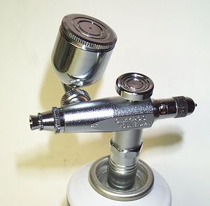

原帖由 patmb 於 2009-3-29 07:01 PM 發表
你呢隻乜牌子、乜型號鎗?  有無說明書?
272562
Olympos Young88
呢支古懂系我第一支筆, 依家重系度, 印象中個油杯無"O" Ring, 因扭左上去支油管都幾入下, 應該無機會系果個位漏油, KENJI DH-115睇相應該結構差唔多! 有可能系質量問題,個Screw有過大虛位, D油被氣壓迫番出黎
試下用細D氣壓睇下有無改善
[ 本帖最後由 vr2xtd 於 2009-3-30 01:07 AM 編輯 ]

原帖由 vr2xtd 於 2009-3-30 01:04 AM 發表
呢支古懂系我第一支筆, 依家重系度, 印象中個油杯無"O" Ring, 因扭左上去支油管都幾入下, 應該無機會系果個位漏油, KENJI DH-115睇相應該結構差唔多! 有可能系質量問題,個Screw有過大虛位, D油被氣壓迫番 ...
呢支 Olympos Young88 就係我第一支噴筆,超過 30 年前買,記得當時好似要 $80 連一罐壓縮氣......  用黎噴過一架星星 1:25 的 Panther 加迷彩 (不過果時我細個唔多識用,噴得唔掂).....  無耐後離開左香港,90 年返來香港,呢支古董就唔知去左邊......
但我印象中,好似係有個黑色橡膠墊圈.....  不過太耐之前o既野,唔太記得 lu .....

原帖由 ONEAL 於 2009-3-30 12:53 PM 發表
咁KENJI 個支係唔係冇O RING??
係OLYMPOSE 個支先有??
如果你認定左系D氣壓迫番D油出黎既話, 加個"O" ring 有可能解決到個問題 (唔好理佢原本有無,反正又唔貴, 值得一試), 你試下去買噴筆間鋪問下, 如果系 Known Problem, 佢地可能會有解決方案, Good Luck
