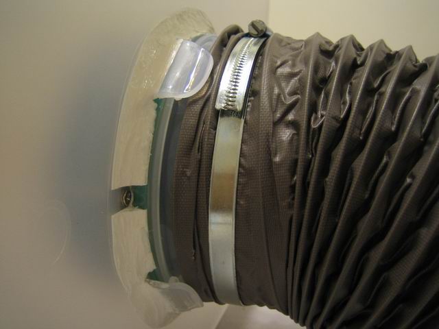

風琴喉可以喺邊度買到.......搵左好奈都未搵到~~~~~~
有冇大大可以幫我a~~

旺角新填地街,係豉油街行落去,有間叫志恆既野
專賣風琴喉,咩size 都有,直徑5寸,長100cm大約100個大洋

5", hkd3x/feet, 請問有無需要用到呢個grade?

100cm 即係約 3.3 呎,咁即係約 $30/呎,你用果d可能係膠喉/管。 膠喉/管較硬淨,有d仲可以防水,不過較貴。
風琴喉/管有用唔同物料製造,有平d、有貴d,用係抽油箱度,買尼龍布風喉/管已夠用。
係志恆買一般的尼龍布風喉/管 (下圖。原圖屬 junior 兄所有。),6 吋直徑,買 6 呎的話,約 $15/呎 (我早個月前買過,因為我都整左個抽油箱... )。
junior 兄真係好手工,睇下d玻璃膠黐得幾靚!

其實尼龍布呢隻睇落仲易屈喎,而且都唔易爛
順帶一問,其實連接個箱同管…唔用玻璃膠痴…可唔可以用牛皮膠…電線膠之類
因為家裡無整玻璃膠既item

尼龍布較薄較軟,造出黎o既風喉/管亦會較軟身,會較易伸縮同走位,而且價錢較平,用黎做氣喉/管應是較佳選擇。
不過尼龍布係用尼龍絲織成,d尼龍布o既剪口如果唔齊或者用耐左,剪口會出現一條條的幼絲 (就好似棉布走線一樣),不過用較剪剪返齊口就無乜問題,要長遠解決可以用膠水之類「封邊」唔比佢甩絲。
要黐個密實盒蓋落個箱度,其實無話一定要用玻璃膠,但求黐得穩陣同封到邊 (唔好漏氣) 就得。  但因為要封邊唔比佢漏氣,用玻璃膠會是較佳選擇,因為玻璃膠可以落厚身d,封邊效果會較好。
其實落玻璃膠唔一定要用「o即鎗」,你可以買成支牙膏咁款果d,就可以直接o即出黎用。
之前壇友 junior 兄過料比我,建議用「犀利牌 (Selley's) 防霉中性玻璃膠」(白色不透明,日本城有售,約 $28 支),我自己都係用佢黎黐。
