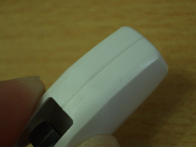

唔知有冇post過e個方法
小弟原先想用aa膠+爽身粉
點知冇爽身粉= =""
之後貪玩直接用aa膠做無縫
夾埋2個件,之後直接係上面[之]aa膠,之後磨.....磨......磨.....
點知效果幾好,冇氣泡出現,唔洗補洞
作業時間又短,只要幾分鐘
希望幫到大家
(如有相同文章,純粹巧合)

AA膠直接做無縫...
話說入位不就要入得很準了嗎...
倒是如果入錯位...
成件件就沒救了...

回復 #2 魔孽逆天 的帖子
係係上面用aa膠,好似用畢地咁塗係上面,之後磨

原帖由 koon008 於 2009-2-11 07:13 PM 發表
我都係咁樣做
但係好多時磨極都重有好少既夾口
最後我既做法就係用星星膠水痴左兩舊件之後
再用筆刀係夾口到整深個夾口
再落AA膠
出到黎個效果係極好
搵到啦.......

回復 #4 =鋼= 的帖子
我都有想過加深個夾口,但係好驚會正得深過頭= =

我唔係咁做,,我係用膠水係逢果度bi出黎然後磨

我都係...樓主用邊隻AA膠..

回復 #7 JackeL PKW 的帖子
你用AA膠bi??
aa膠好乾,未bi就乾左= =

原帖由 koon008 於 2009-2-12 06:54 PM 發表
你用AA膠bi??
aa膠好乾,未bi就乾左= =
- -用模型膠水...我問你用邊隻做無縫

發表於 2009-2-21 10:05 AM  資料  短消息  加為好友
黃色果支......

上次試過.但唔係時時得..有件雲件最後用刻刀畫個大個夾口位..再落AA膠..但要用牙籤落....

但係好難磨
又好易磨過頭
所以我都係鍾意用模型膠水多d~

所以我都係鍾意用模型膠水多d~
係咩
我覺得aa膠好磨過模型膠...

回復 #16 小杰 的帖子
你用咩AA膠??
黃色果支都好硬下= =""

發表於 2009-2-22 12:03 PM  資料  短消息  加為好友
加深個夾口我用三角型果支錯,一野就ok

原帖由 koon008 於 2009-2-22 12:03 PM 發表
加深個夾口我用三角型果支錯,一野就ok
V字刻刀?
