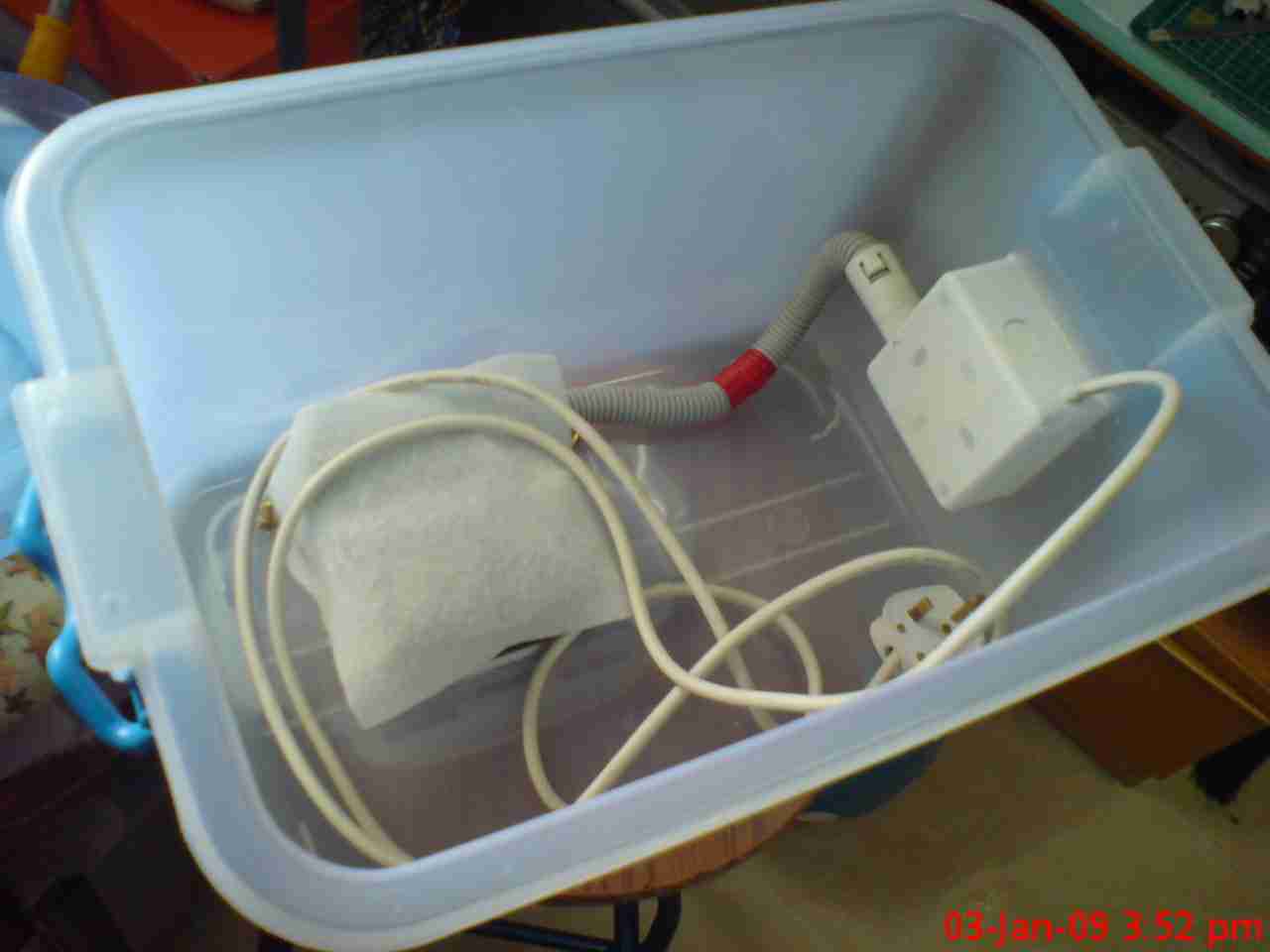

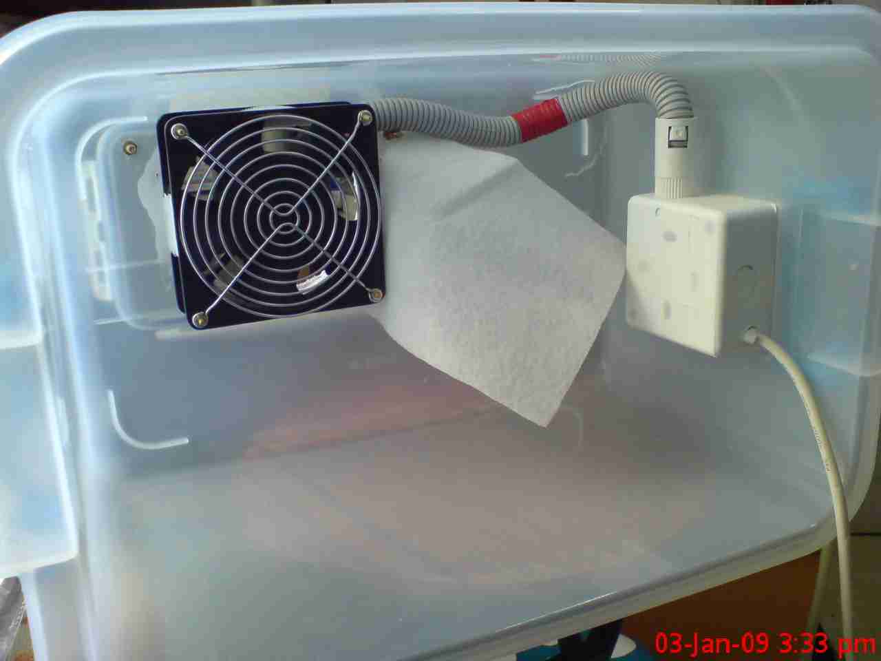

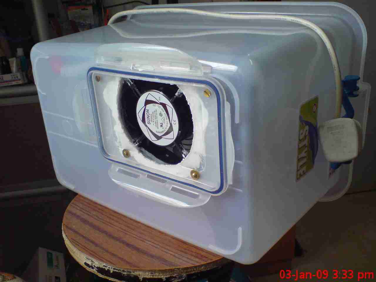

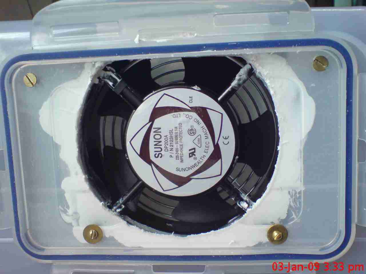

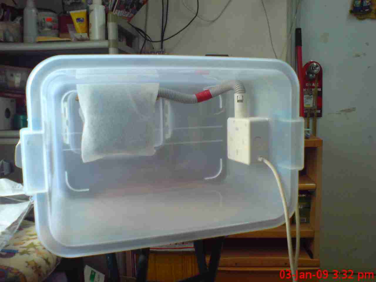

親子合作自家製抽油箱
大約用左半日同埋$100 以內完成~~當中加入很多循環再用物品
當中有好多位都係參考過大家ge 設計而沿用的
大膠箱------------------------------------$30 (家居用品店)
12"AC風扇-------------------------------$45 (鴨記)
12" 風扇用護罩-------------------------$5  (鴨記)
羅斯+斯母+介子X4--------------------$0  (家父的, 五金鋪買都係$10以內)
電線盒加開關---------------------------$10 (屋企附近入, 可能貴左)
電線---------------------------------------$0 (家父的, 自己買都唔會太貴ge~長度視乎需要而定)
舊食物盒(Lock n Lock)-----------------$0   (如果新買大約要$20-40 左右 視乎牌子而定, 都係家居用品店有售)
玻璃膠------------------------------------$0  ( 家父的, 其實可以用熱溶膠代晢熱溶膠槍$20-40 不等)
抽風管(一個大膠樽)-------------------$0  (屋企飲完的大大支金桔, 自己入大約要$10 不過有得飲有得用, 同埋我只係愛唻向下吹)

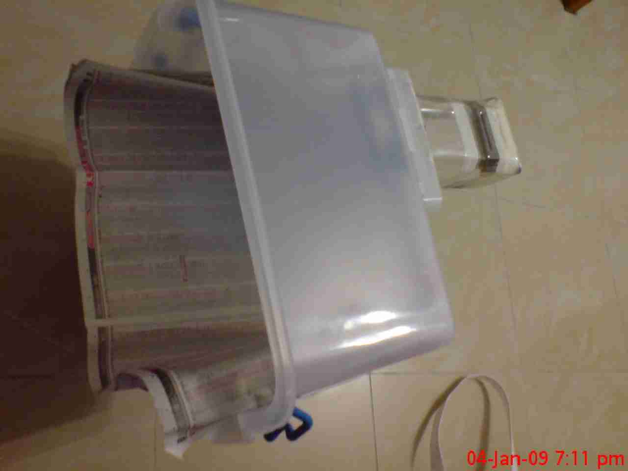

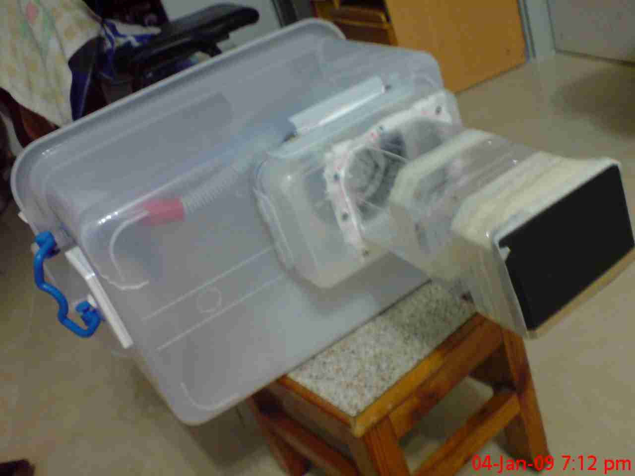

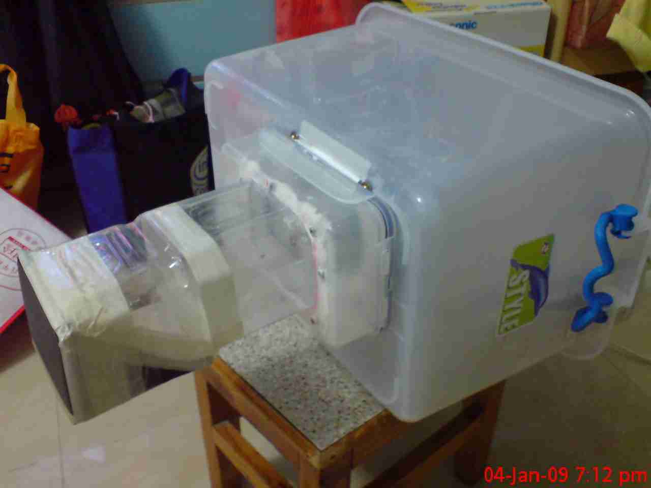

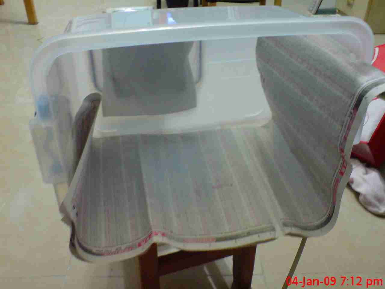

繼續仲有幾張相...............

發表於 2009-2-9 03:58 PM  資料  短消息  加為好友
個抽風膠樽係咪密底架?咁d油抽咗去邊?同埋你用乜嘢工具開得個圓形咁齊整?

kayk
UID 32418
帖子 344
註冊 2008-10-5
發表於 2009-2-9 06:55 PM  資料  短消息  加為好友
其實都係用剪鉗同交剪做大慨形狀, 之後用鋸鋸出唻~~
補圖....因為我係用唻放出窗口度抽出街~~個樽最尾o個度係有個出風位ge~~~~~都係走鬼檔~~

個扇會唔會細過頭吸力唔夠

低過$100 o既AC 扇唻講~~肯定無可能有超勁風力~~~不過用筆噴就唔太大問題~~~最少個味就一定唔多~~只係差在最好有口罩~~因為D 有機粒子霧化後真係無乜味~~~
