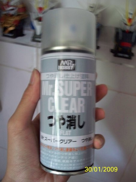

求消光
我買左消光油,但一噴落件模型度,唔知點解d油就熔晒 ,求各位人兄解答
圖為chl55699的

你用那些油是不是水性?
因為這支是油性消光
油性噴落水性上是會把水性油融掉的
這個情況我也試過,所以現在會很注意

我用MAKER的,唔該晒

but我都係用MAKER,而且係水性,這個情況我仲未試過= ="

唔好噴得太濕就冇問題

改用 "水性" 消光 (藍罐果隻) 就冇咁既問題 ga la...
我以前都令過野, 用完雙星噴罐, 再用呢支野, 結果 D 雙星油溶o左, 真係心都 Up 埋...
