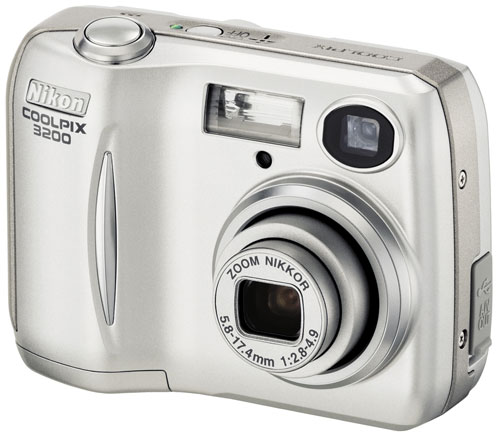

原帖由 josephfreedom 於 2012-2-23 11:53 AM 發表
啱啱上網睇左我部DC個SPEC,但係就唔係好明(唔係語言問題,係我有D TERMS唔識)
咁其實我部機係唔係都OK?
NIKON COOLPIX 3200
3.2 effective megapixels
3x optical Zoom-Nikkor lens ...
咦! 你部機有 ISO 50. 有無試用過呀? 最高畫質最少Noise, 手震就用腳架.
josephfreedom
UID 15255
積分 29
帖子 5572
成品數目 29 件
註冊 2006-10-24
發表於 2012-2-23 12:38 PM  資料  短消息  加為好友
回復 #143 AndyLammm 的帖子
就係未試過ISO同其他功能,因為上面都講左我攝影係自己摸摸下,所以其實點SET個ISO我都唔知 XD......(ISO係越細越好?影模型黎講)
唔明既野有.....點知自己用緊OPTICAL定DIGITAL ZOOM?
Red-eye reduction<--防止紅眼?但係點解數碼相會令眼紅?
Macro shooting <--係唔係指最近又清既距離?
Noise Reduction automatically<--但係點解我有時都仲覺我有好多NOISE=.="
暫時就呢D
[ 本帖最後由 josephfreedom 於 2012-2-23 12:44 PM 編輯 ]
willkwok
UID 35342
帖子 2808
註冊 2010-3-3
發表於 2012-2-23 12:45 PM  資料  短消息  加為好友
原帖由 josephfreedom 於 2012-2-23 12:38 PM 發表
Red-eye reduction
OPTICAL 鏡頭會郁
DIGITAL 只係 數碼放大 EG: 小畫家用放大鏡兩倍
好似菲林時代已有既問題...
係, 再近就會對唔到焦
呢個唔夠光/環境太花太多野就會咁...
