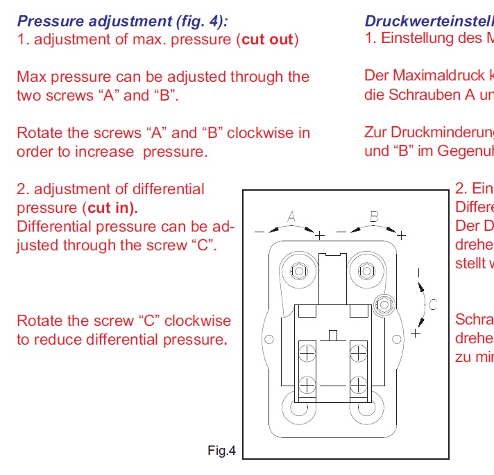

回復 #123 winstonm3bmw 的帖子
教學就要揾 Vampire 兄
我只係跟住 manual 摟下試下
但我發覺摟  C 都會改變 cut out pressure , 所以要 A, B , C 重複調教

462989
佢搵過我了... 我亦send 左條 youtube link 俾佢的.
https://www.youtube.com/watch?v=zh_hfD3rCA0
發表於 2016-5-5 07:26 PM  資料  短消息  加為好友
其他 youtube 已有唔少教學. https://www.youtube.com/watch?v=z6ObFHNmvDg
不過講既野. 都係同張 manual 講既一樣.... 因為工業野好多時係 "standardize" 左.
[ 本帖最後由 VampireA 於 2016-5-5 07:32 PM 編輯 ]

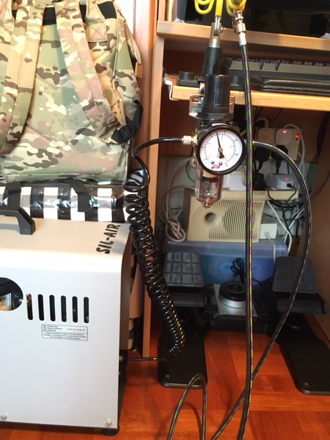

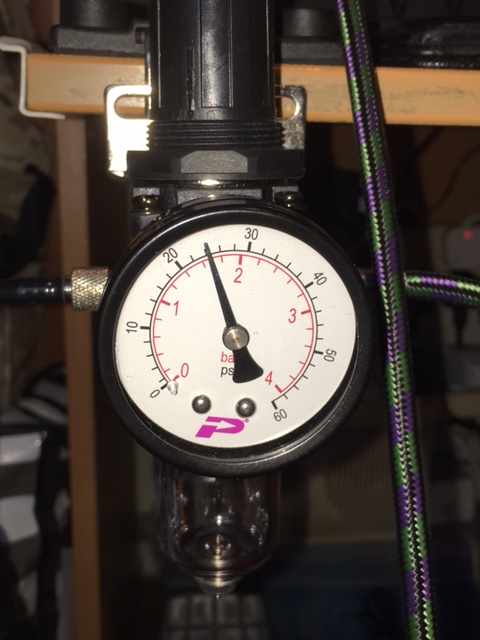

身痕買左個大氣壓表  0 - 4 bar 5cm 直徑
宜家睇氣壓好清楚

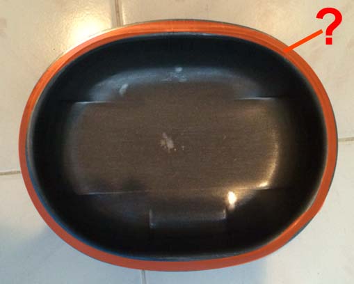

師兄! 求教!
想問有無懂得,
我隻15a,
想買料裁剪,更換入面條膠seal,
見條殘舊的seal, 受到高熱縮細變形扭曲了!
我不確定怎裁? 膠seal 位置上下鐵蓋之間接觸面嗎?
那我裁剪膠料的大小,
是不是沿住個上下鐵蓋邊裁剪?
定係鐵邊的內圍裁?
謝謝啊!

如果係買現成既係咁度尺寸. 我估應該俾到idea 你應該點cut 掛.
http://www.allstategasket.com/info_pre-cut_gaskets-ob.asp
舊款塊 housing gasket 係咁樣既.
https://www.air-craft.net/acatal ... WC0025.html#SID=250

VampireA 師兄,
謝謝! 我有些吾明....
是不是我可用蓋、級下膠料上面, 度紅色部份剪下就ok? 因為之前條膠邊扭曲了,很難度!

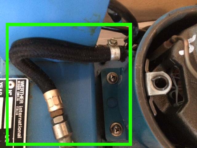

另外,我不確定seal漏油,我再手摸前面條有布喉及連金屬室位,有少少"濕濕地"油

大至上係咁cut了. 可以向內圍闊2, 3mm都得...
果條喉一樣會穿的. 我條就穿左要換過了.
不過. 如果係穿既, 就一早漏緊氣了.
in case 你要換既, > http://www.hkml.net/Discuz/viewt ... uid=5531#pid2136047
之前教過點換的了.

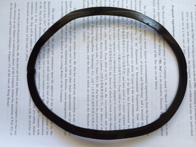

原帖由 yinyin 於 2016-4-14 10:52 AM 發表
個膠墊, 我自己係新填地街專買膠墊既鋪頭買
老闆叫我買隻耐油同耐熱果款, 不過係一大塊黑色膠墊, 要自己剪到同原裝個圈圈咁樣先裝得。
我早幾日都換左,到依家冇再漏油,不過要睇多幾日先敢肯定係咪成功
買左返黎換左指定泵油,玩左幾日,發覺泵頂膠圈開始漏油,請問師兄應該買邊隻物料同厚度的?同埋去邊間買呢?thx
