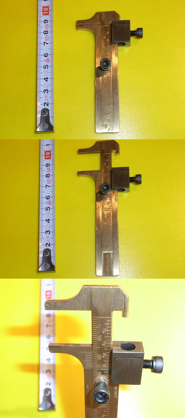

supertoby

C兄介绍下CUT管果个系咩工具啦∼

原帖由 supertoby 於 2010-9-21 06:16 PM 發表
C兄介绍下CUT管果个系咩工具啦∼

發表於 2010-10-2 03:58 PM  資料  短消息  加為好友  添加 =鋼= 為MSN好友 通過MSN和 =鋼= 交談
原帖由 DM 於 2010-9-21 21:55 發表
把卡尺點CUT???

原帖由 =鋼= 於 2010-10-2 05:16 PM 發表
把卡尺點CUT???

發表於 2010-10-8 01:32 AM  資料  短消息  加為好友
以為好易搞, 點知都要兩三晚
