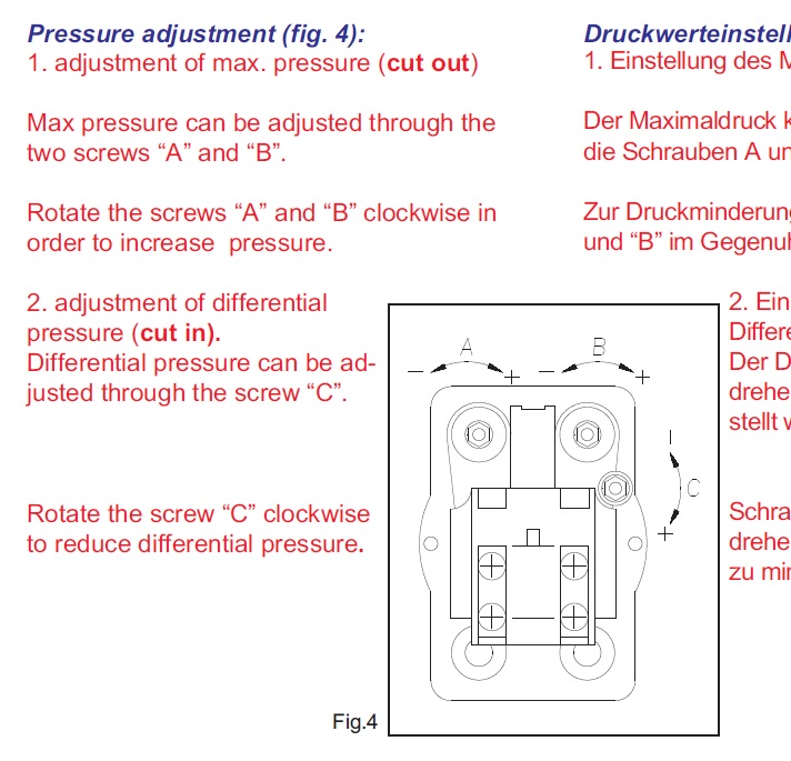

發表於 2016-4-24 11:36 PM  資料  短消息  加為好友
回復 #104 VampireA 的帖子
this method?
發表於 2016-4-24 11:41 PM  資料  短消息  加為好友
係... 但唔係隻隻都係有a, b, c... 有d 只係有a, c 的.

發表於 2016-4-24 11:49 PM  資料  短消息  加為好友
回復 #106 VampireA 的帖子
頭先我教過 A B
不過吾知 A 同 B 有乜分別
我兩個一齊摟 可以調到 cut out pressure 高 d 低 d
發表於 2016-4-25 12:13 AM  資料  短消息  加為好友
sil-air 15 標準位係 4bar in, 6bar out. 唔想on off太密就 3bar in 6bar out... 一般噴野好少要過3bar... 2bar都已經係高. 所以set 到去3bar 算係最盡了.

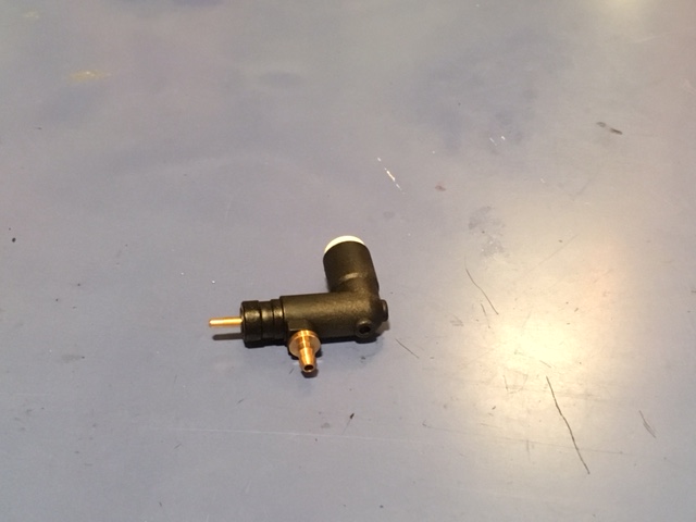

air-craft.net 覆我話佢地會攪清楚 make sure 係 unloader 壞 再跟進
希望快 d 寄番泥比我  問過梁成記佢地冇

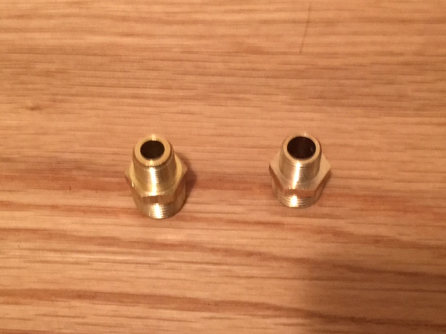

仲有原來我之前買錯左粒力古
左邊果粒係買係吾得既 , 中間個窿吾啱 size 頂吾住噴筆氣喉接口粒 O-ring  , 所以會漏氣
換番右邊果粒  set 到 5 bar 都冇漏氣

仲有原來我之前買錯左粒力古
462760
左邊果粒係買係吾得既 , 中間個窿吾啱 size ...
梁成記買果粒要加工先用到

最多未拍埋條片俾佢睇係著機時unloader 會放氣..放張紙條係個unloader 前面就會show 到佢吹氣了.

air-craft.net  覆 email 話寄隻新 unloader valve 比我 .

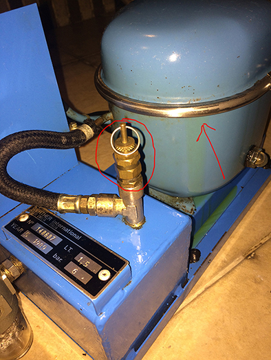

各位CHing, 我係用依個舊泵的, 有些問題想請教大家
1 圖中紅圈果件不繼出氣, 有果得換?
2 箭咀指住邊位漏已油, 同開著時好熱, 是否正常?
3 已換了機油, 但仍有陣臭味, 點處理?
4 正常儲夠氣會停, 但現在唔識停, 驚有危險
有人叫我掉o左算數, 係o吾係有得救? 多謝大家

回復 #114 Dic_sin 的帖子
1 圖中紅圈果件不繼出氣, 有果得換?
果隻叫  "爆 bon" 梁成記有得配 , 但要請教  Vampire 兄點樣 set .
膠邊都可以換 , 原裝膠邊要網上訂
係吾係用原裝機油 , 有冇 check 夠吾夠油 ?
你個  "爆 bon" 漏氣 , 部野就吾會停
你隻係   15 吾係 15A ?  應該吾會自已停!
你可以睇個氣壓有冇升 (可以開盡個調壓) , 如果氣壓冇升都冇乜危險

發表於 2016-4-27 11:59 AM  資料  短消息  加為好友
原帖由 Dic_sin 於 2016-4-27 10:24 AM 發表
1 圖中紅圈果件不繼出氣, 有果得換?
4 正常儲夠氣會停, 但現在唔 ...
CHING, 睇你張相, 你呢款SIL AIR 應該冇AUTOCUT既
1. 而紅圈個炮bom 不繼出氣是正常, 因為當tank 氣壓到6bar, 多左壓力就會係個valve 到放出黎
2. 漏油要換膠邊,  個泵開著熱有機會唔夠油同開得耐
3. 機油係咪用番廠指定果款, 臭味有機會係舊機油發出來的
4. 睇相就唔似有autocad 既機款
[ 本帖最後由 yinyin 於 2016-4-27 12:11 PM 編輯 ]
發表於 2016-4-27 04:30 PM  資料  短消息  加為好友
1) 炮bom 係唔係去到6bar 先放氣. 係既正常.
2) 漏油要換膠邊. 膠邊要自己一大片買再界返o岩既形狀.
    開機熱係正常.
3) 你講已換油.. 咁你用左圖果枝就無問題. 其他既唔敢講.
    膽側果油窗會show到幾多油... 未著機前, 應該要有一半... (著左機就唔準, 要息返等d 油去返機底)
4) 你呢款絕對係冇autocut. 已經睇到個膽係直去個缸. 所以一定係唔會識得夠氣自動關機.
如果之前會, 咁只係過熱/overload 左而關機. 完全唔係好事.
如果真係要換個炮bom... 7年前我已post過點set 了
http://www.hkml.net/Discuz/viewt ... uid=5531#pid1449869

發表於 2016-4-27 06:53 PM  資料  短消息  加為好友
Vampire 兄
Sil-air 隻原裝爆 Bon 係吾係吾洗 set
另外 auto cut 版 個爆Bon 好似冇乜用
佢未放氣都比個 pressure switch cut 左
發表於 2016-4-27 10:07 PM  資料  短消息  加為好友
原帖由 Very_Newbie 於 2016-4-27 06:53 PM 發表
Vampire 兄
跟書既所有配件一定已經set 好了先出得廠的.
至於個炮bom, 係safety valve來... 係最後防線... 只係怕個缸over pressure用.. 但其實個缸又點止可以handle 6bar 咁少. 反而係個膽係過唔到6bar, 唔想個膽谷住度氣先set做6bar姐.

發表於 2016-5-4 09:38 PM  資料  短消息  加為好友
今日收到 air-craft.net 寄泥 unloader valve replacement
換左之後 , 一切正常
双水隔真係正
