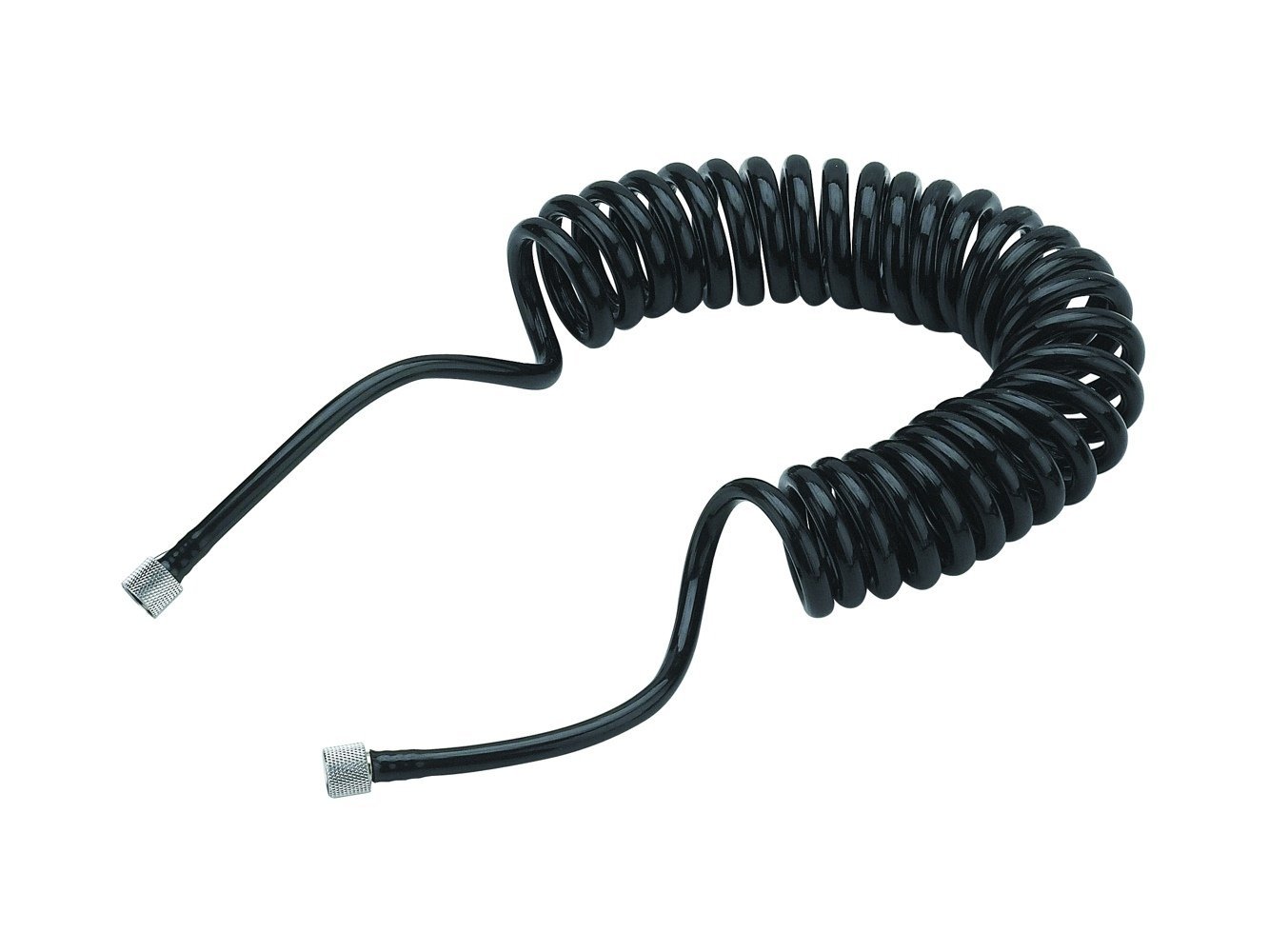

呢條彈弓喉 yahoo 拍賣果道最長得 30 cm
有冇 ching 知道那裡有長 d 淨喉 賣  ?

發表於 2016-4-23 10:03 AM  資料  短消息  加為好友
原帖由 Very_Newbie 於 2016-4-23 09:57 AM 發表
462710
462711
仲有呢隻接頭 ?   今日出旺角睇下有冇?
呢款個尾係預你駁落呢種度架喎.
如果一定要駁去你圖上果種接頭, 應該得千里達先有了.
喉就新填地街了....

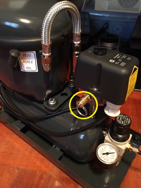

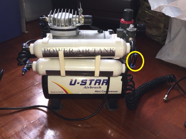

發表於 2016-4-24 05:49 PM  資料  短消息  加為好友
頭先開機再試
但個爆 bon 不斷漏氣???
係吾係要拆出泥整整佢 ?

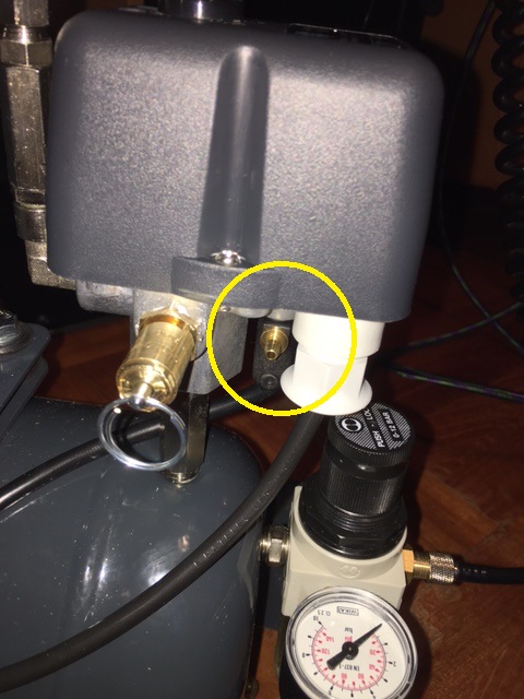

發表於 2016-4-24 06:10 PM  資料  短消息  加為好友
原來吾係爆 bon
係呢個口 ,  點攪????
yinyin
UID 1763
帖子 55
註冊 2004-11-29
發表於 2016-4-24 06:28 PM  資料  短消息  加為好友
原帖由 Very_Newbie 於 2016-4-24 06:10 PM 發表
原來吾係爆 bon
係呢個口 ,  點攪????
462733
呢個應該cut 機果下先有氣出
依家佢長時間出氣
Very_Newbie
UID 27531
帖子 256
註冊 2008-3-24
發表於 2016-4-24 07:29 PM  資料  短消息  加為好友
回復 #93 yinyin 的帖子
好奇怿我用隻手指塞住個窿一陣
等佢 built up 少少氣壓,跟住就吾漏一切正常
但每重新開電制,又再漏氣
救命!!
yinyin
UID 1763
帖子 55
註冊 2004-11-29
發表於 2016-4-24 09:26 PM  資料  短消息  加為好友
原帖由 Very_Newbie 於 2016-4-24 07:29 PM 發表
好奇怿我用隻手指塞住個窿一陣
但每重新開電制,又再漏氣
救命!!
個pressure switch "Condor MR2"  份說明書,睇下幫唔幫到你
http://condor-werke.de/assets/23-01_pressure_switches.pdf
Very_Newbie
UID 27531
帖子 256
註冊 2008-3-24
發表於 2016-4-24 10:05 PM  資料  短消息  加為好友
都係攪吾掂
發表於 2016-4-24 10:11 PM  資料  短消息  加為好友
應該係呢條片所講既 "unloader" .... 係off 既時候放氣用. 所以應該on 既時候係唔會放氣.
而且係應該會駛落個膽到. 但sil-air 冇用到呢個.
如果你既係著機既時間都會放氣的話, 照條片所講, 你應該要換個新的了.
https://www.youtube.com/watch?v=aSkjSqpJDgU

發表於 2016-4-24 10:14 PM  資料  短消息  加為好友
仲有 cut in 每次都會漏一陣
會吾會係隻 unloader valve 瓜左

發表於 2016-4-24 10:17 PM  資料  短消息  加為好友
回復 #97 VampireA 的帖子
真黑仔一買番泥就瓜
香港有冇得配

發表於 2016-4-24 10:21 PM  資料  短消息  加為好友
仲有奇怪現象
係cut in 既時候都會漏一陣氣
