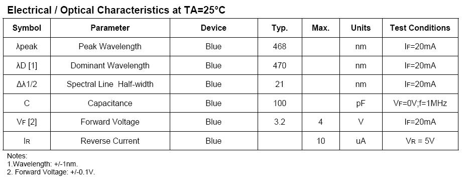

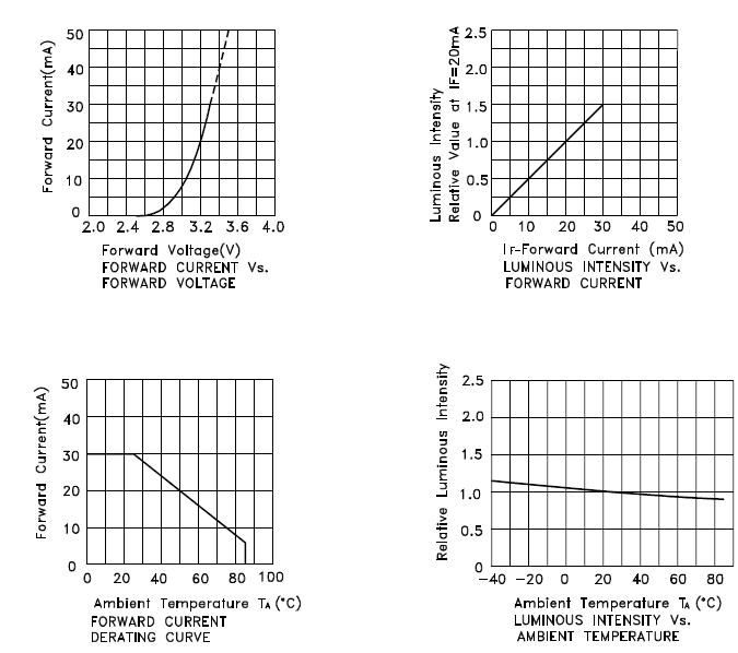

我諗各位應該係時候走番去原點,個題目拉得太遠,學我公司d 老細成日同我講, 要睇住份spec黎做人, 所以我都attach 左份某led 廠既藍色led spec俾大家睇睇
入面有提到一粒led既forward current 同forward voltage, 即係話當一粒led佢既forward current 係20ma個陣, 佢既最大電壓係4v, 4v 打後係有機會打穿(有機會係指如果5v都未必會死,因為實有d margin 位係度)
講到光度,係份spec度都有寫,0ma 至30ma都會有分別, 但過左30ma之後就會冇左, 即係話佢既光度30ma已經係極限,再俾多d 只係會晒左,更甚者會打穿
即係話,呢粒野最佳狀態係3.2v個陣有20ma流過呢粒野
咁點樣控制佢4v之下有20ma流入呢?最簡單既方法係有得控制電流既supply,但呢個世界邊有咁多俾你玩,最簡單就係加電阻,所以又用番ohm's law黎計,首先排除左熱既影響, 3.2/20ma= 150, 咁如果我加一隻150ohm既電阻就最靚仔啦,但一粒led佢自己都有內阻,雖然好細,但即係話我地冇必要exactly一定要搵隻150ohm,可以細d
咁當然電池係冇3.2v,所以就要自己再計番啦~
同樣地,選擇邊隻size既電池就好睇你玩幾耐, 如一粒aaa既鹼性電池就有1200mah,即係話如果以1.5v, 1200ma行既話就玩得一個鐘就收皮, 至於你見到既有時d 玩具要接幾粒aaa電,其實係因為個電壓唔夠,所以要串多幾粒增加個電壓,至於電流,都係一樣1200mah,所以唔好以為串多粒就係2400mah,當然都唔好並住兩粒電池啦

所以我最初問既要用乜野顏色燈,先會知道你每粒需要幾多電流,再重而揀到一粒適合既電阻
絕對認同。

你用 Power Supply (可能以你理解一定要改到電壓至叫Power Supply), 系實際上講呢個只系一個可變電源, 不過無關系, 你 (再一次) 搞錯左既就系, 容量 (capacity) 同用量 (consumption), 你講 Power Supply輸出電流 (實則是限流, 一個保護裝置, in case 個 Load線路上出錯, 比如短路 唔會因有過大電流通過而損壞個 Load), 並唔系指個 Load (負載) 會用幾多電流, 即系話你set個電流系 50mA, 並唔系話接系 Power Supply既 Load (呢個 case系 LED), 一定會用 50mA (用幾多電流系視乎個 Load既 specifications.  你只系會睇電壓增加, 電(限)流設定無變, 但請問你知唔知真正流過LED既電流系幾多? 你隻LED 設計上系1.7V 20mA, 咁系1.7V下佢就會 消耗 20mA 電力, 即使你個 Power Supply set 左2A, 佢都只系會用20mA, 你既錯誤觀念就系加左電壓就會光D,
“…. OUTPUT VOLT 4V....5V....6V....10V.....,OUTPUT CURRENT 仍舊不變20mA.
LED越黎越光....燒!...”
你得明白,即使你加幾多電壓, LED工作電壓系唔會變既, 都系1.7V, 咁10V-1.7V 個 difference 去左邊? 都變為電流! 簡單D講, 如果LED設計系1.7V 20mA, 你用1.7V 系無可能加到電流上去, 高電位流向低電位, 你要增加電流, 就要增加電壓 (用水個例子應可解釋得到, 我日常工作有一部份系要同D唔technical既 users解釋technical既野, 水呢個解說我覺得可以, 如果你認為唔妥既, enlighten me, please)!  用一個你自已講既例, 手機用3.7V, 不論你接過幾大容量 (capacity) 既3.7V電池(2A, 3A---1KA) , 部手機都系用咁多電, 分別只系用既時間長短!  如果你真系如你自已所說, 明白個網站既資料, 你就唔應該會有呢D 咁既post走出黎!
討論除左要堅持自已既論點, 亦要睇下人講乜, 是對對手既一種尊重, 亦令自已保持一個Open Mind. 即如我說電流控制亮度 (正確說法應該系電流流過LED控制亮度), 你話唔系, 但你睇左 (可能你又偏視睇唔到) 會員提供既LED Data Sheet 清楚列明 電流同亮度既關系, 你依然話唔系, 咁請問你信D乜?  有時唔系 ” 你對, 不過我都無錯..” 就可以, 人地睇黎只系會覺得你太要面, 唔接受事實!
