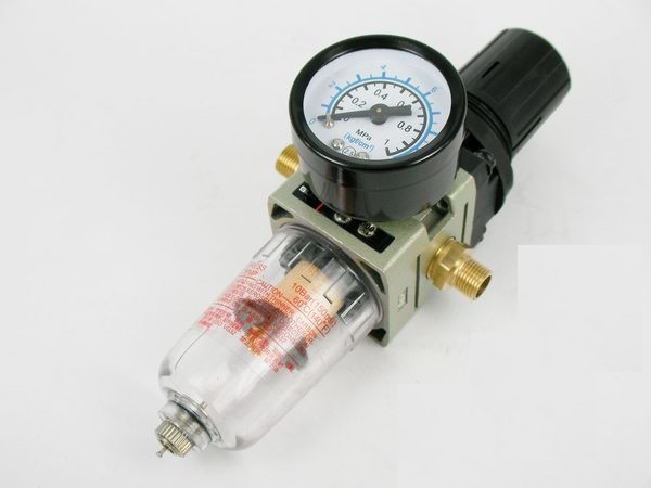

回復 #50 VampireA 的帖子
Is this one ok?
only HK$80
"好多舊款D 既噴筆座都係有個MOUNT 跟埋俾你裝個水隔係一齊"   <---- Any pictures?

發表於 2016-4-22 03:58 PM  資料  短消息  加為好友
原帖由 Very_Newbie 於 2016-4-22 10:08 AM 發表
Is this one ok?
only HK$80
462704
OK 呀..

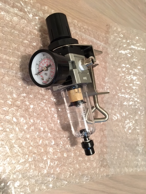

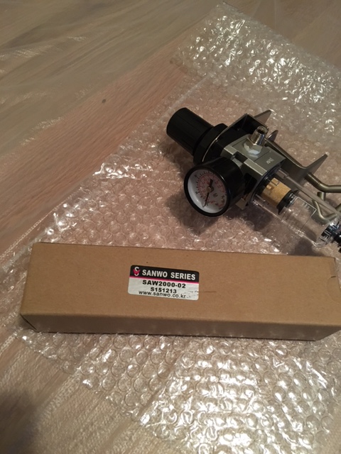

Very_Newbie
UID 27531
帖子 256
註冊 2008-3-24
發表於 2016-4-22 06:47 PM  資料  短消息  加為好友
回復 #67 VampireA 的帖子
原來我都係用呢隻 噴筆座
今日出旺角買左呢隻  size 大 d
Sanwo 韓國牌子 (應該都係大陸野)

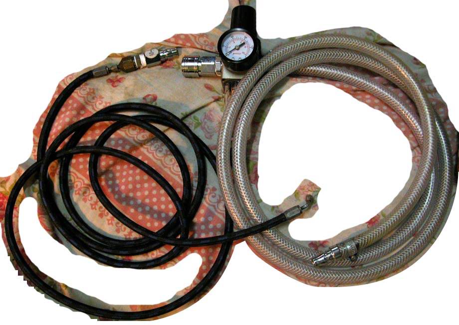

未買中間條喉
打算買呢條
發表於 2016-4-22 07:41 PM  資料  短消息  加為好友
原帖由 Very_Newbie 於 2016-4-22 06:53 PM 發表
未買中間條喉
打算買呢條
462707
建議越粗越好... 越粗, 即越多surface area 令入面既空氣冷卻 (heat exchange).
物理中, 同一氣壓下, 越冷既空氣, 佢既絕對濕度係越底的, 即能夠存在既水蒸氣係越少的..
個泵熱, 泵出來既氣亦會熱的. 水隔就係以溫差冷卻水蒸氣.
而第一個水隔開機耐左之後亦會越來越熱(熱風keep 住吹麻)而減低左效率. 所以就要裝第二個水隔了. 亦因為咁中間條喉會越長越好了.
平時天文台講既係"相對濕度", 係計埋大氣壓力+氣溫計算. 亦所以冬天既60%濕度, 其實同夏天既60%係唔同的.

果條係 30 cm 彈弓喉 要再長 d 嗎 ?
可吾可以影下你用緊果條係點樣 ?
[ 本帖最後由 Very_Newbie 於 2016-4-22 07:58 PM 編輯 ]
發表於 2016-4-22 08:06 PM  資料  短消息  加為好友
原帖由 Very_Newbie 於 2016-4-22 07:47 PM 發表
可吾可以影下你用緊果條係點樣 ?
我用工業快駁. 方便換喉同拆.. 條喉應該有1.5m 左右的.
