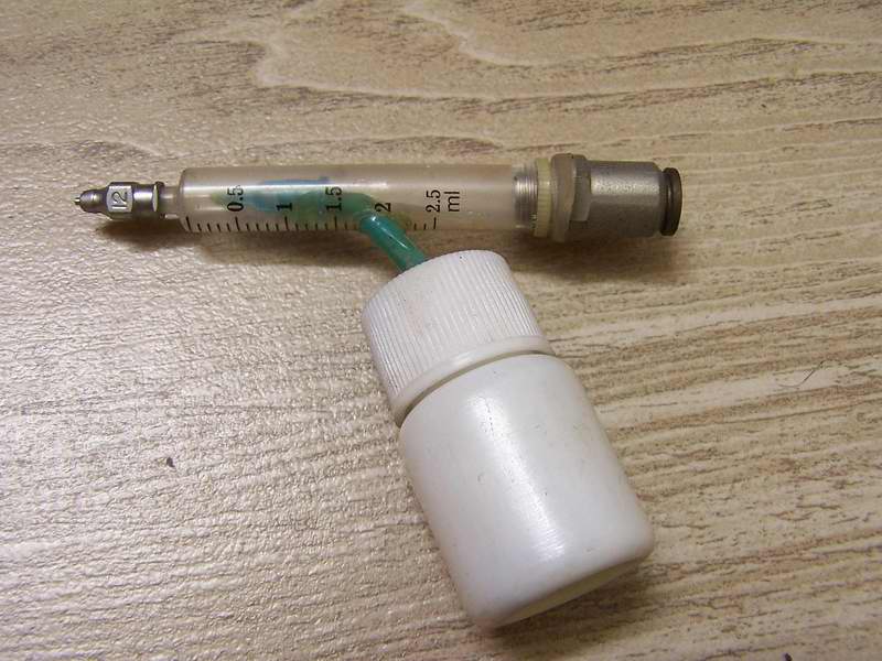

谂起以前我都试过自制喷笔黎用哦
当时我系用一次性注射器整 不过小弟最细都只系稳到0。4既针头再细就稳唔到  不过效果都过得去  就系要求气压要大小小

原帖由 m1a1rmb 於 2009-3-21 11:19 PM 發表
支持
谂起以前我都试过自制喷笔黎用哦
当时我系用一次性注射器整 不过小弟最细都只系稳到0。4既针头再细就&# ...
支筆好正喎 ,開關係邊呢 , 點運作架 ??
