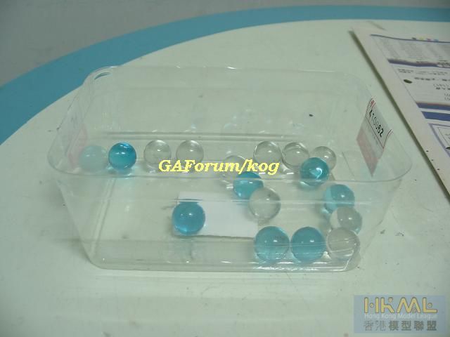

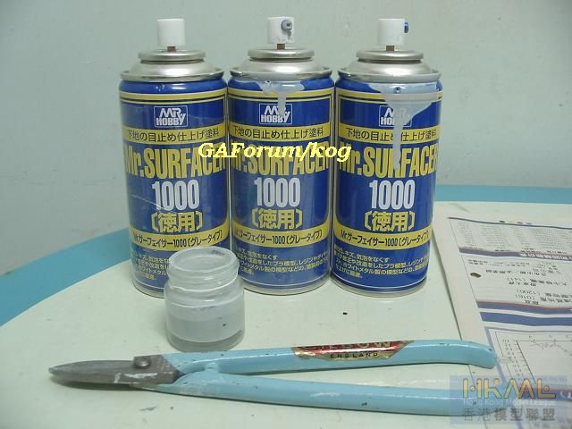

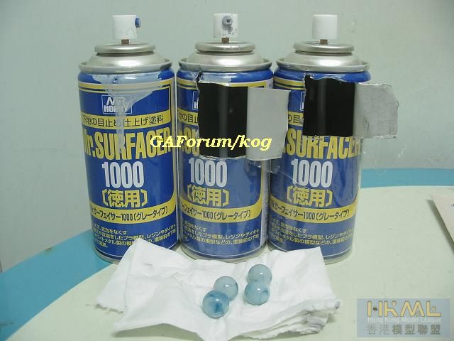

我習慣大至中部件用噴罐,細部件才轉用噴筆...
而當噴罐差不多用晒或氣壓不足時,先開一少孔放氣,
放晒氣後反轉流上水畢地後,將水畢地加入少量開油水再用噴筆噴上...
最後取出波子作為搖油時用.......
p.s. 過程有一定危險性,小心小心.....

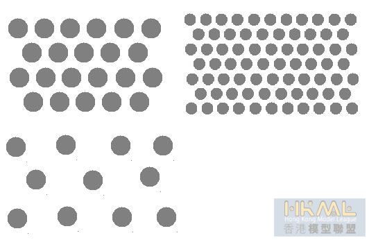

原帖由 蔚空 於 2007-1-16 11:57 PM 發表
以下是我學來的知識:
  一般來說,砂紙或一些砂布等都是以目數代表一個標準的,模型用的600.1000就是1000目,600。
  而目就是指物粒的粒度或粗細度,一般製作時用一個網(篩選網),在一個範圍內,一般是(一英吋x一英吋),有多少粒子能通過,就是多少目了,就是說目是指粒子(砂粒)的大小。
  所以目越少,就越細,粒子就越細。
  我記得800號的砂紙,粒子的大小是(19um)。
  如果灰用同一個原理計算的話,那麼原理是一樣的,但是我不100%肯定灰也是用這種方法,看來要去看下那方面的書才能說明。
  但是,如果噴罐如果是用「目」來計算大小的話,上面的方法是正確的。
讀過書真係唔同D,我講來講去都表達唔到
