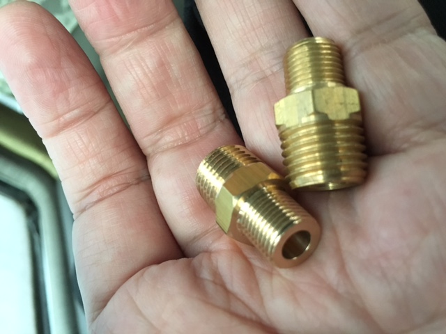

頭先去五金舖想買粒 1/4" - 1/8" 力古
竟然冇 話要用幾件砌出泥?
竟然冇 話要用幾件砌出泥?
要搵多幾間5金鋪, 唔係間間有, 我D銅配件多數係新填地街梁成記買, 好多都有。
或者買個1/4" 杯申 加粒 1/8" 力古
如果1/4" - 1/8" 力古, 個樣係呢個
http://www.air-craft.net/acatalog/1-4-Male-to-1-8th-Male-Reducing-Coupler.html#SID=842|

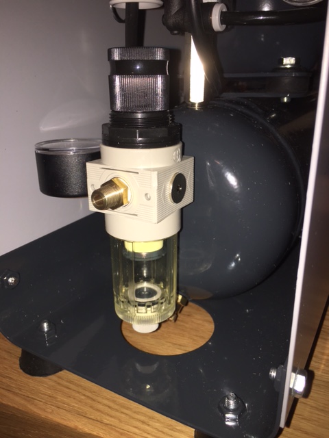

發表於 2016-4-21 04:05 PM  資料  短消息  加為好友
原帖由 Very_Newbie 於 2016-4-21 09:48 AM 發表
我都想加双水隔
兩個水隔直接用力古駁埋 , 定係中間加條膠喉
有冇甚麽牌子水隔建議
一定要中間加膠. 仲要唔好咁短. 水隔係溫差將水氣冷卻. 太近就少裝兩個既效力.
唔會理牌子呢d 野既. 大陸台灣日本都係咁用既姐.

回復 #49 yinyin 的帖子
多謝 yinyin 兄指路
係梁成記買左兩粒力古
[ 本帖最後由 Very_Newbie 於 2016-4-21 06:39 PM 編輯 ]

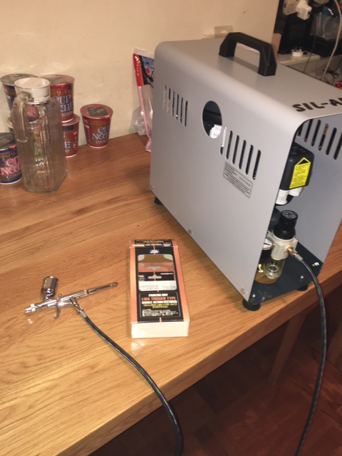

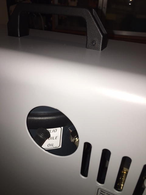

駁好粒力古
用枝 0.5 mm 試噴氣 好順 氣壓穩定
但好奇怪 開左一陣 油位跌低左!!!  洗吾洗加番 d?
再入完油我入番個"側" 正確嗎?
可以開工噴 1/72 Hermann Rescue boat
[ 本帖最後由 Very_Newbie 於 2016-4-21 10:45 PM 編輯 ]
發表於 2016-4-21 10:48 PM  資料  短消息  加為好友
原帖由 Very_Newbie 於 2016-4-21 10:39 PM 發表
駁好粒力古
462689
462690
462691
再入完油我入番個"側" 正確嗎?
462692
可以開工噴 1/72 Hermann Rescue  ...
係... 應該要套返個塞上入油位度. 另外亦要check 入氣位上有裝好個隔塵filter... 唔係個泵就會入塵.
唔洗... 正常不過. 個摩打一轉就會帶走d 油上去個piston 度. 自然個缸底會少左油啦.
[ 本帖最後由 VampireA 於 2016-4-21 10:51 PM 編輯 ]
Very_Newbie
UID 27531
帖子 256
註冊 2008-3-24
發表於 2016-4-21 11:05 PM  資料  短消息  加為好友
回復 #56 VampireA 的帖子
謝謝解釋
filter 己經跟 manual 裝上
但 manual 冇講個塞 但根據常理應該要套返上  所以我套番個塞上去

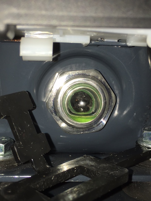

發表於 2016-4-22 01:06 AM  資料  短消息  加為好友
個錶再轉45度 先方便睇到
still blank...
發表於 2016-4-22 01:44 AM  資料  短消息  加為好友
原帖由 silas 於 2016-4-22 01:06 AM 發表
個錶再轉45度 先方便睇到
我估佢會再裝多個水隔....  比我就會用拖出來果隻放檯頭做校氣壓.  唔洗下下走去個泵度校...
其實好多舊款D 既噴筆座都係有個MOUNT 跟埋俾你裝個水隔係一齊.

發表於 2016-4-22 09:45 AM  資料  短消息  加為好友
提提你, 要將條電線扣番係油錶附近個黑色膠到
