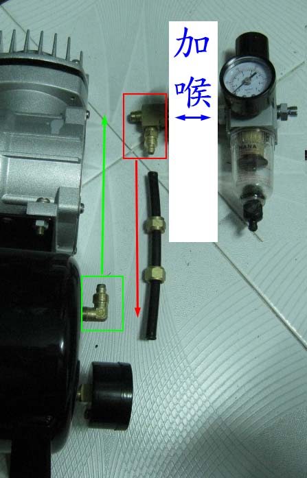

咁樣...加幾長喉都得, 越長越好, 長到去後樓梯都得, 咁就唔洗拖個pump出門口添...

發表於 2010-6-14 07:00 PM  資料  短消息  加為好友
原帖由 VampireA 於 2010-6-14 07:15 PM 發表
就係個度唔識拆
好難拆
其他部分不變就得?
發表於 2010-6-14 07:07 PM  資料  短消息  加為好友
原帖由 woo 於 2010-6-14 07:00 PM 發表
就係個度唔識拆
好難拆
其他部分不變就得?
唔係不變, 個 L 位去泵, T位去tank...
唔拆加喉係冇意思... 一定拆到既, 用鉗/士巴拿hold住個 T 位, 成個水隔扭

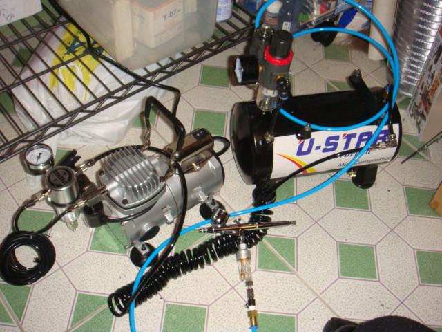

咁其實噴槍會噴水係因為個泵溫度高?

發表於 2010-6-14 07:38 PM  資料  短消息  加為好友
原帖由 VampireA 於 2010-6-14 08:25 PM 發表
條喉係邊度買

經過上面各位師兄的討論
我有個小小結論唔知岩唔岩
就係噴水因為空氣熱,需要時間冷卻
咁係唔係話加個槍尾水隔就唔會噴水呢?

發表於 2010-6-14 09:32 PM  資料  短消息  加為好友  添加 紅萬敵 為MSN好友 通過MSN和 紅萬敵 交談
原帖由 A21444352 於 2010-6-14 10:47 PM 發表
經過上面各位師兄的討論
我有個小小結論唔知岩唔岩
就係噴水因為空氣熱,需要時間冷卻
咁係唔係話加個槍尾水隔就唔會噴水呢?
噴水的原因我就唔知
但我諗加左個槍尾水隔只會推遲噴水既情況出現...

發表於 2010-6-14 10:22 PM  資料  短消息  加為好友
原帖由 woo 於 2010-6-14 07:38 PM 發表
條喉係邊度買
方便既實有既緊係新填地啦, 因為要配d駁頭. 帶埋d joint 去配實冇死..
發表於 2010-6-14 10:36 PM  資料  短消息  加為好友
原帖由 A21444352 於 2010-6-14 09:29 PM 發表
經過上面各位師兄的討論
我有個小小結論唔知岩唔岩
就係噴水因為空氣熱,需要時間冷卻
咁係唔係話加個槍尾水隔就唔會噴水呢?
唔止係"時間" 仲係"接觸面" .... heat exchange 除左同時間有關之外, "接觸面"有幾大一樣相當重要.. 而且噴筆用既氣流其實非常快 (FLOW RATE vs flow velocity...)

發表於 2010-6-15 06:43 AM  資料  短消息  加為好友  添加 紅萬敵 為MSN好友 通過MSN和 紅萬敵 交談
原帖由 VampireA 於 2010-6-14 11:54 PM 發表
咁姐係話其實條喉愈長愈好?

發表於 2010-6-15 09:26 AM  資料  短消息  加為好友
啱啱拆左個製,要再買啲parts
如果可以聽日再俾報告

發表於 2010-6-15 06:37 PM  資料  短消息  加為好友
好以我咁連法就一定唔噴水la~~

發表於 2010-6-15 06:40 PM  資料  短消息  加為好友  添加 紅萬敵 為MSN好友 通過MSN和 紅萬敵 交談
等我睇睇先
你既方法係唔係
泵>>長喉>>水隔>>長喉>>air tank>>喉>>水隔>>長喉>>槍尾水隔>>噴?
係唔係咁
