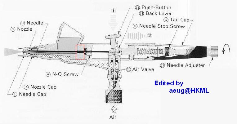

借post問下~~如果噴筆要大洗有咩步驟呢??
扒過下文好似冇乜點提到~~唔該師兄們~
發表於 2008-11-21 12:17 PM  資料  短消息  加為好友
要睇你大到幾大喇...
拆針, 折NEEDLE CAP, NOOZLE CAP獨樣洗就一定了.
只係會唔會拆埋 NOOZLE, NEEDLE BEARING, AIR VALUE 去洗個BODY 姐 ..(NEEDLE BEARING, AIR VALUE 大多係唔用得溶劑洗, 所以先拆出來, NOOZLE 有人講盡可能唔係拆, 不過都係筆既問題, 有D筆係隨時都拆得個NOOZLE, 同個NEEDLE BEARING係唔怕溶劑既, AIR VALUE就隻隻都唔用得溶劑了.

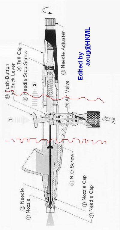

原帖由 VampireA 於 2008-11-21 12:28 PM 發表
仲有人會用超聲波洗 (我間唔中都會)
http://byjoonoh.com/tt/site/ttbo ... mp;page=1&idx=7
留意佢唔係成枝筆浸晒落去... NEEDLE BEARING (O-RING位), AIRVALUE都冇浸到落D 洗筆液度 ...
咁係唔係浸到下面條紅色線位呢?/有冇話大概要幾耐/??
我應該有時噴筆頭向上,d油or灰倒流左,needle chuck都見到有油,係唔係都係浸浸佢呢??(返去睇下有冇得拆先)

原帖由 johnnykut 於 2008-11-21 01:41 PM 發表
246272
唔係用機洗既根本唔洗浸... 除非係塞左鎗. 但塞鎗又唔洗浸到咁上.. 下面紅線已經過左O-RING位, 如果個O-RING頂唔到D 天拿水, 就會溶左. 以我所知 GSI, WAVE, IWATA, BADGER 既NEEDLE O-RING都係受得起天拿水既. 而D用普通橡膠既就唔得了.
如果你枝筆D油會倒流去到NEEDLE CHUCK既, 好大可能個O-RING已經係要換既時候了.

發表於 2008-11-21 02:50 PM  資料  短消息  加為好友
我o個支係你介紹既IWATA~~~
我會大膽d拆開佢~~
唔該晒!!!
其實我試過圖中個位俾d乾油塞住左,拉唔到後,
要用支針尾點thinner去通~~~
所以問下有冇咩方法~~

發表於 2008-11-21 03:14 PM  資料  短消息  加為好友
原帖由 johnnykut 於 2008-11-21 02:50 PM 發表
我o個支係你介紹既IWATA~~~
我會大膽d拆開佢~~
唔該晒!!!
要用支針尾點thinner去通~~~
所以問下有冇咩方法~~
246281
我都拆過我枝IWATA 既needle bearing.. 好易拆唔係問題.. 不過上返果時就唔好上多太緊. 太緊枝針會入唔到.
你個情況真係可以拆左粒 needle bearing 之後浸個筆前身, 再用幼既綿花棒之類既野抹甩係needle bearing 前面d油..  但就真係唔好浸到air value.  浸完用返d 矽係潤滑劑抹一抹枝針就得.
