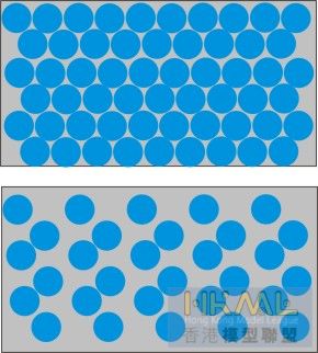

各位覺得上圖會滑D定下圖會滑D?
同一尺寸內分佈同一大小的粒子

原帖由 Toppo 於 2007-1-16 09:40 PM 發表
各位覺得上圖會滑D定下圖會滑D?
同一尺寸內分佈同一大小的粒子
以下是我學來的知識:
  一般來說,砂紙或一些砂布等都是以目數代表一個標準的,模型用的600.1000就是1000目,600。
  而目就是指物粒的粒度或粗細度,一般製作時用一個網(篩選網),在一個範圍內,一般是(一英吋x一英吋),有多少粒子能通過,就是多少目了,就是說目是指粒子(砂粒)的大小。
  所以目越少,就越細,粒子就越細。
  我記得800號的砂紙,粒子的大小是(19um)。
  如果灰用同一個原理計算的話,那麼原理是一樣的,但是我不100%肯定灰也是用這種方法,看來要去看下那方面的書才能說明。
  但是,如果噴罐如果是用「目」來計算大小的話,上面的方法是正確的。
royal281
UID 14681
帖子 2471
註冊 2006-10-4
來自 CAN
發表於 2007-1-17 12:14 AM  資料  短消息  加為好友  添加 royal281 為MSN好友 通過MSN和 royal281 交談
原帖由 b2806297 於 2007-1-16 08:56 AM 發表
多謝晒各位的意見同教導,其實因為係我住在澳洲,一罐上灰要差唔多16 或17 澳元,差唔多一百港元,又唔帶得上飛機,因為會爆炸,如果運船過來,運費也唔少,所以才考慮其他方法,anyway, 多謝晒各位的意見。
Toronto is costing about $60 hk......
REFF
UID 9080
帖子 4707
註冊 2006-3-11
發表於 2007-1-17 12:18 AM  資料  短消息  加為好友
各位覺得上圖會滑D定下圖會滑D?
同一尺寸內分佈同一大小的粒子
調稀後噴多層也有相同效果吧只要能完全覆蓋便可
Toppo兄有試用噴筆上灰嗎?其實噴筆上灰用1000灰好滑的(調稀左)
