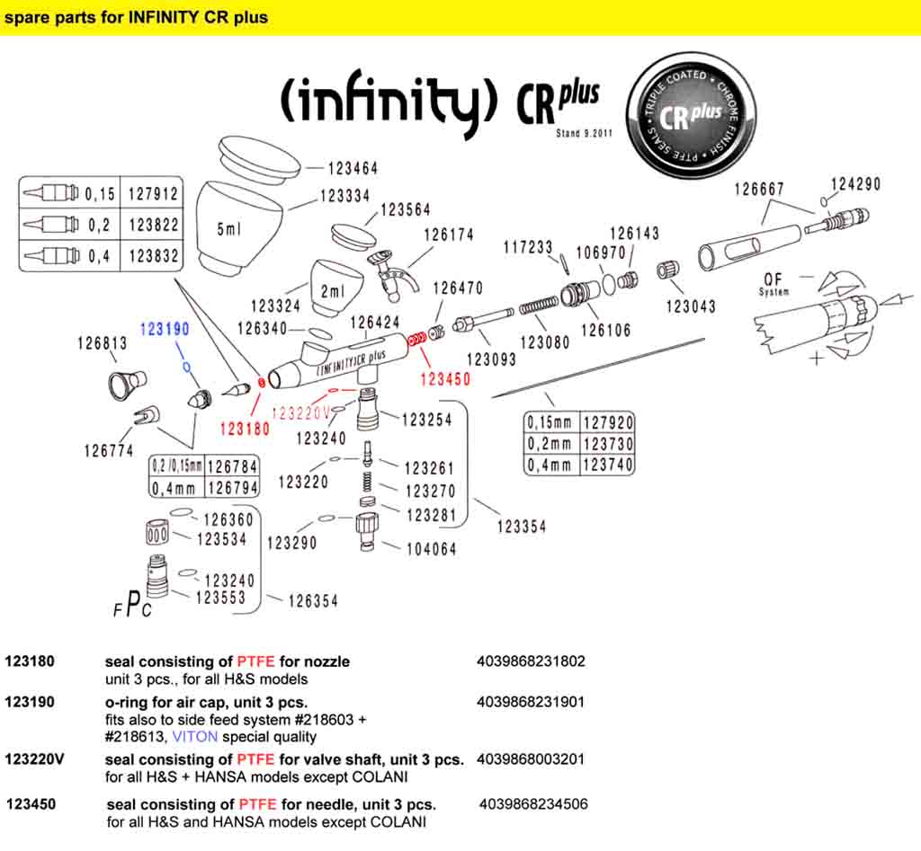

原帖由 goodfriend 於 2016-10-7 01:10 AM 發表
師兄
用天拿水洗其實都無問題.但個別型號噴槍的槍頭有密封膠圈(尤其是高價槍 infinity).
天拿水會分解密封膠圈.這點需要小心一些.
唔係岩晒, 亦唔係錯晒...
spare part list 上有列出. 唔同部分用既材料係唔同... (upload 果張係delete 左d 無關part)
完整既part list > http://www.harder-airbrush.eu/fi ... rts_Infinity_CR.pdf
highlight 紅色既都係telfon (ptfe) 制. 當然唔怕天拿水啦.
但highlight 藍色既係 viton.. viton 雖然都應付到 Toluene , 但就應付唔到 acetone 了.
http://www.calpaclab.com/viton-chemical-compatibility-chart/
天拿水一般主要成份係toluene 同acetone 都有. 所以支筆既筆頭要小心用天拿水都算係o岩既...
但如果整枝筆去睇, h&s 其實設計上, 會接觸油既part 都係用telfon, 所以係預左人用天拿水/solvent base既油. 只要唔張個 air head 用天拿水洗. 都冇野要去擔心.
