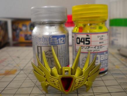

我是沒有金色油的
以下是我的解決方法
黑底>星光銀>之後就用GSI透明黃+透明橙 (1:1)
金色深淺濃度就按自己喜歡,
想深色D就噴多幾層油疊深佢,
或者可以黃和橙比例上的調整
個頭就係用以上方法噴的,希望幫到你

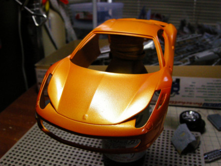

補上一句
如果想要香檳金就好簡單......
簿噴 噴的層數少D就可以

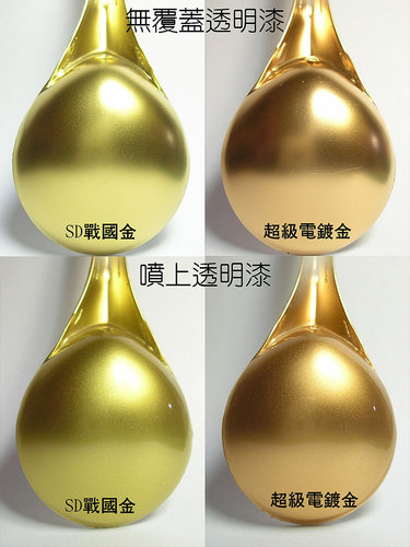

發表於 2012-3-21 03:39 AM  資料  短消息  加為好友
MGM MX04「SD戰國金」
2012-3-21 03:39 AM

發表於 2012-3-21 09:23 AM  資料  短消息  加為好友
原帖由 alexlee2 於 2012-3-21 03:39 AM 發表
MGM MX04「SD戰國金」
隻超級電鍍金ok喔,咩牌子??

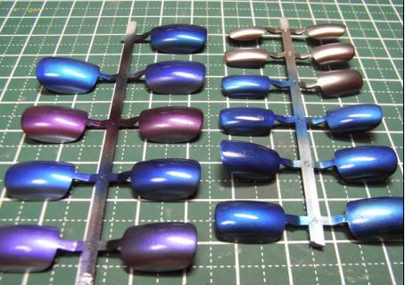

發表於 2012-3-22 02:18 AM  資料  短消息  加為好友
回復 #36 andrewzero 的帖子
我就沒試/ 買, 睇相 gaia 通透d
所以mr color 先改良 + 出新的 metal gx
http://www.geocities.jp/t2xm1225 ... /takemikaduti1.html
http://ameblo.jp/gannteni/theme-10028283014.html
[ 本帖最後由 alexlee2 於 2012-3-22 02:25 AM 編輯 ]
2012-3-22 02:18 AM
2012-3-22 02:20 AM
2012-3-22 02:22 AM
2012-3-22 02:25 AM

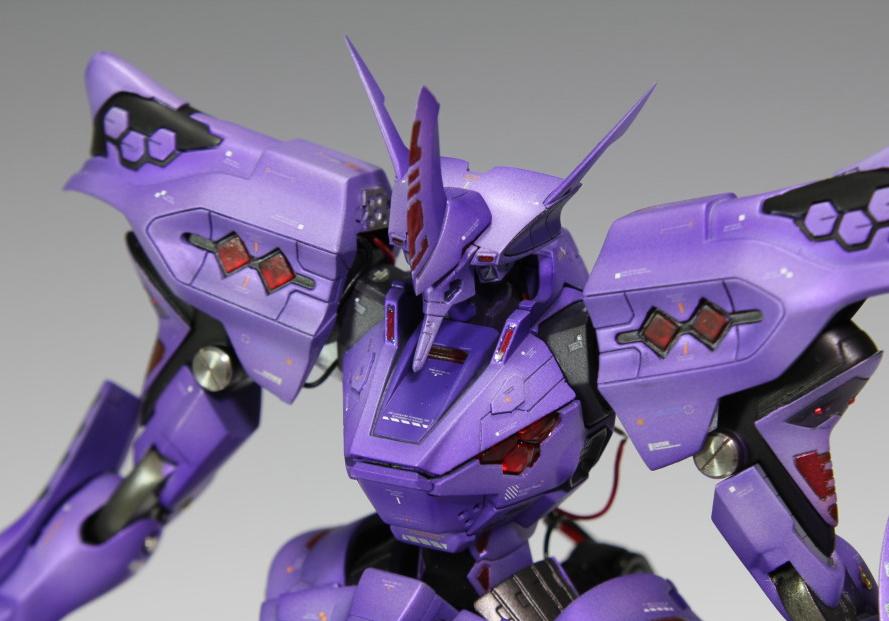

發表於 2012-3-22 08:46 AM  資料  短消息  加為好友
原帖由 alexlee2 於 2012-3-22 02:18 AM 發表
http://ameblo.jp/gannteni/theme-1002828301 ...
隻紫色幾好甘喔!
