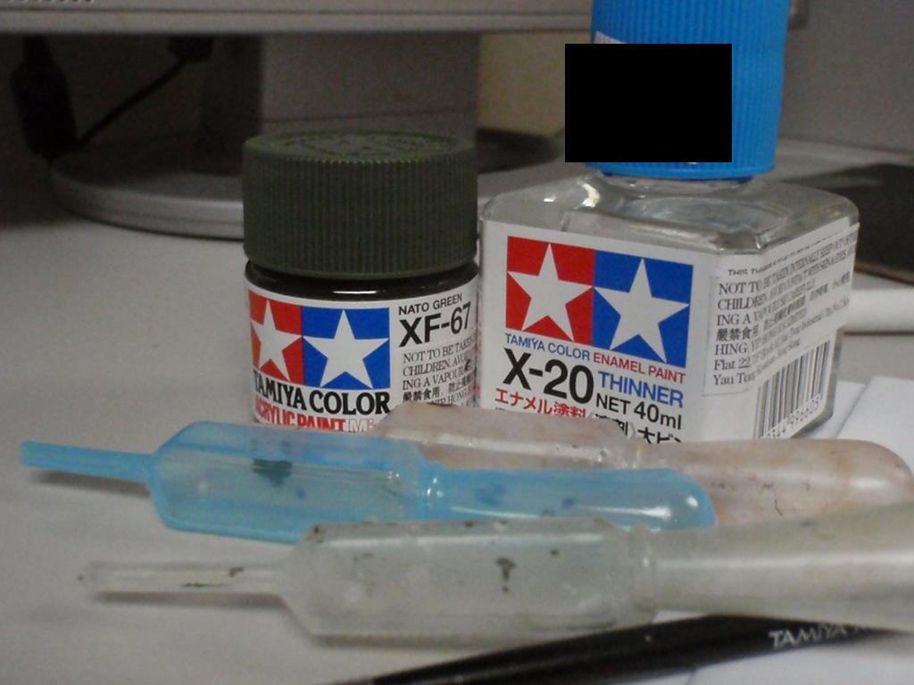

xf 只係代表係啞色, 唔表代係琺瑯油... 水性油一樣係有 xf 的. 琺瑯油定係水性油係睇個瓶既形狀 >>> 方形係琺瑯油 , 圓瓶係水性油..
我又搞錯左
回樓主:
如果係支油係方瓶就買X-20,圓瓶就買X-20A

做咩用左之後
愈整愈結,結到根本唔係油黎,白膠槳咁,仲結過唔用==

發表於 2010-6-22 06:00 PM  資料  短消息  加為好友  添加 o0YAU0o 為MSN好友 通過MSN和 o0YAU0o 交談
有冇人理下我
我唔用又係結,用左仲結

原帖由 o0YAU0o 於 2010-6-22 07:09 PM 發表
做咩用左之後
試下影張相上黎睇下你買咗咩油番黎用, 同埋你手上D工具, 畫筆........如果單靠文字形容可能大家都會有誤會~

發表於 2010-6-22 06:22 PM  資料  短消息  加為好友  添加 o0YAU0o 為MSN好友 通過MSN和 o0YAU0o 交談
拿...

發表於 2010-6-22 06:25 PM  資料  短消息  加為好友
溶液圓錯咗, 應該買X-20A

原帖由 古風戰士 於 2010-6-20 11:00 AM 發表
XF姐係啞色o既琺瑯油,去模型鋪買支X-20黎開釋佢
不過,請問你砌咩模型?

你肯定冇留心聽書....
原帖由 VampireA 於 2010-6-21 01:01 AM 發表

發表於 2010-6-22 06:34 PM  資料  短消息  加為好友  添加 o0YAU0o 為MSN好友 通過MSN和 o0YAU0o 交談
完全睇唔明=,=
(我係新手我唔識分呀MA=,='')
咁我到底係買邊隻??

方瓶係琺瑯油,圓瓶係水性油
x-20係琺瑯油o既開油水
x-20a係水性油o既開油水
sorry,一開始搞錯左
你買左水性油,所以應該X-20a
不過你遲啲應該會需要用琺瑯油,所以係唔會浪費支X-20
不過,你有冇將啲x-20倒落去樽油度?

原帖由 o0YAU0o 於 2010-6-22 06:34 PM 發表
完全睇唔明=,=
(我係新手我唔識分呀MA=,='')
咁我到底係買邊隻??
俾兩個詞你查...查下點解
enamal paint
acrylic paint
呢兩個詞可以係你呢兩瓶找到既..

原帖由 VampireA 於 2010-6-22 08:06 PM 發表
俾兩個詞你查...查下點解
enamal paint
acrylic paint
呢兩個詞可以係你呢兩瓶找到既..
可唔可以直接D-,-
我查enameal=琺瑯jar
咁我係唔係即係要買X-20A?

原帖由 古風戰士 於 2010-6-22 08:05 PM 發表
方瓶係琺瑯油,圓瓶係水性油
x-20係琺瑯油o既開油水
x-20a係水性油o既開油水
sorry,一開始搞錯左
你買左水性油,所以應該X-20a
不過你遲啲應該會需要用琺瑯油,所以係唔會浪費支 ...
我冇,我抽佢出黎 再小小咁試,點知愈整愈結,試到我支油幾乎用左1/3

原帖由 o0YAU0o 於 2010-6-22 07:52 PM 發表
完全睇唔明=,=
(我係新手我唔識分呀MA=,='')
咁我到底係買邊隻??
簡單黎講, 雙星油可以咁分:
油性(方樽):  X-(數字) ---->光澤
                     XF--(數字)---->啞光
油性溶液: X-20
水性(圓樽):  X-(數字) ---->光澤
                     XF--(數字)---->啞光
水性溶液: X-20A
應該唔難睇得明....

原帖由 o0YAU0o 於 2010-6-22 06:51 PM 發表
可唔可以直接D-,-
我查enameal=琺瑯jar
咁我係唔係即係要買X-20A?
太直接係唔係入腦既..係錯誤中學習係最易入腦既..

原帖由 jammy_2002i 於 2010-6-22 08:11 PM 發表
簡單黎講, 雙星油可以咁分:
                     XF--(數字)---->啞光
油性溶液: X-20
                     XF--(數字) ...
我一直都比星星fake左
原帖由 o0YAU0o 於 2010-6-22 08:11 PM 發表
好彩
唔係你支油可以報廢
簡單黎講, 雙星油可以咁分:
                     XF--(數字)---->啞光
油性溶液: X-20
                     XF--(數字) ...
即係我個支係啞光?

原帖由 古風戰士 於 2010-6-22 06:57 PM 發表
我一直都比星星fake左
好彩
唔係你支油可以報廢
佢冇呃你... 你冇睇清楚姐  佢用紅字寫明自己係enamel 定係acrylic 架..... "f" 係英文 "flat 啞色"既字頭來架.. 其實個system 唔難記, x就光澤, xf就啞色...

原帖由 古風戰士 於 2010-6-22 08:15 PM 發表
我一直都比星星fake左
好彩
唔係你支油可以報廢
但係又要出多次MK =,=''

原帖由 VampireA 於 2010-6-22 08:23 PM 發表
其實我唔知啞色,光澤 個D有咩分別=,=
