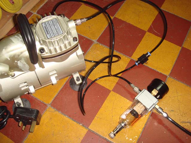

改左d線駁位已經一滴水都無漏啦_今晚up多張改善後既相上黎先 ^^
但條線既藍色掣就真係打左柴啦 -  -"   點轉都係怒射...............為有自己控制出氣量!!

借個POST 問問..
我個PUMP 有AUTOCUT, 假設到左4PSI 就停機...唔夠3秒就會AUTO 再開機 (因PSI DROP 到2 PSI)..正常嗎? 因熄機開機好似太頻密....2~3秒又AUTO 停AUTO 開

要睇返你個tank有幾大同用幾多氣, 個tank 細既同大氣既, 自然好快pressure drop返落去.  2秒又開又閂根本就同冇autocut一樣.

冇tank...只有泵..和樓主相個個差不多...那豈不是 基本上有泵的autocut 沒什麼用 ? (如果冇tank).

改過d喉接駁位~惦哂

泵->水隔中間條喉建議你用豬腸喉 (即係上一頁版友張相一個個圈o個d), 效果更佳

發表於 2010-4-6 12:38 PM  資料  短消息  加為好友
原帖由 firesun 於 2010-4-5 07:47 PM 發表
那是你的泵有漏氣問題,因為你的氣壓裱不停drop那就表示有氣漏了出來。
你應該細心聽聽有沒有sisisisi~~的漏氣聲,爆開個泵檢查一下
你好野...真係有個位漏氣...我聽到有sisi 漏氣聲...上番緊...
但係而家個interful 由3,2秒 auto start 轉成 1分鐘左右 auto start...正常嗎? (ps...已經聽過..應該冇漏氣問題)

唔該晒先...問左人la...將接駁位 (exclude 泵) 放入水開機...見到2個位有氣泡出..知道邊到漏氣了...
上番緊晒...而家autocut 左成8~9分鐘 先會再auto start..

借po一問. 我都有呢個問題. 幾秒就再打氣. 你話放泵入水chk. 點放? 個泵一個整體. 唔浸得水. 有冇相可以指點下?

如果有auto cut, 其實加個tank 實際啲, 起馬氣壓比較穩定, 唔會一時多一時少,
無tank 就算比你個pump 去到五bar, 但兩三下即時落返一bar, 根本就造唔切氣,
同埋個tank 可以guard 大部分水, 當然係咁上下時間都要開個tank 放水,
不過最少我個行法係, pump ->tank->水隔->筆, 都未出過水
同埋我就算完全不停手噴, 個錶都仲係keep 住3 bar (最大可以到5 bar)
去T 記都係其中一個唔洗煩ge 方法, 起馬佢有人同你改, 唔洗自己來
