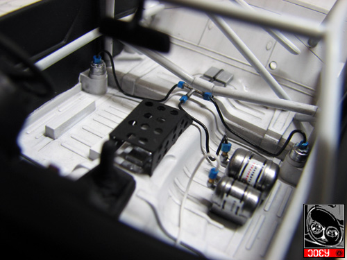

發表於 2008-5-14 07:05 PM  資料  短消息  加為好友
回復 #237 joey 的帖子
好野 整精密內籠
[attach]201867[/attach]
[attach]201866[/attach]

發表於 2008-5-15 09:55 AM  資料  短消息  加為好友
Leo、請問內籠D線係セ来?? 在辺度買??

發表於 2008-5-15 10:02 AM  資料  短消息  加為好友
原帖由 winstonm3bmw 於 2008-5-15 09:55 AM 發表
Sakatsu 0.38mm wire from 大雄

發表於 2008-5-15 10:10 AM  資料  短消息  加為好友
原帖由 wongleo 於 2008-5-15 10:02 AM 發表
明白、謝謝Leo兄、但Sakatsu D野好貴下

發表於 2008-5-15 10:14 AM  資料  短消息  加為好友
原帖由 winstonm3bmw 於 2008-5-15 10:10 AM 發表
一分錢一分貨啦,我本來都想買佢D六角鑼絲用黎做內籠線接駁,但都係唔捨得,最後自己用膠條批出黎算數。

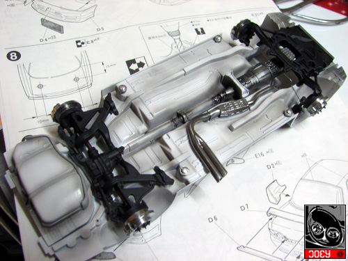

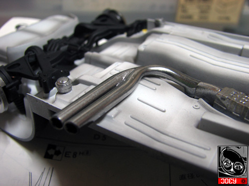

原帖由 joey 於 2008-5-12 11:53 PM 發表
EXHUAST又要自己來....
http://www.joeyko.com/di ...
睇番你條喉,出口位改番斜好D wor,使唔使俾條天線你玩吓,薄D似好多架

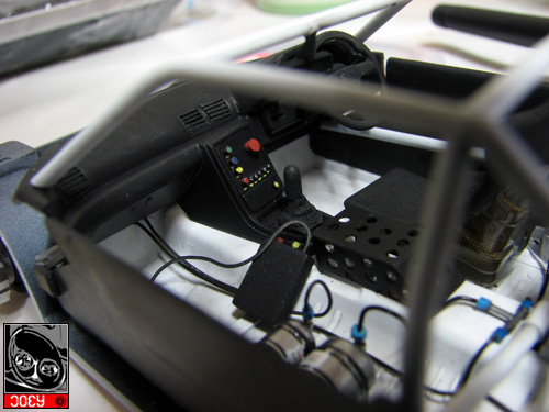

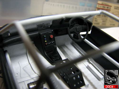

發表於 2008-5-20 01:46 AM  資料  主頁 短消息  加為好友

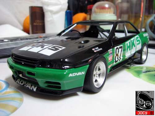

又多少少....真係好少....
CHASSIS亂Q來,噴完GX1之後,見噴開黑色就開稀少少亂咁噴
ALCAD II 已經成功係我心目中取代左SM06既位置.....
駁呀駁呀駁呀........
DASHBOARD.....冇咩特別....
JOEYKO.com

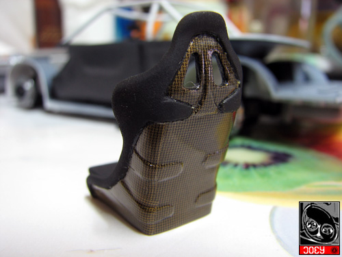

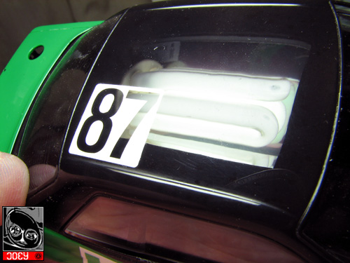

又多少少~~~
BUCKLE幾經波折,大步籃過,好快咁就飛左次好耐冇用既SUPER CLEAR 噴罐~~
咁多張CM既CARBON DECAL 當中,我最中意呢張,PATTERN好特別,岩晒用來痴BUCKLE~~
早幾日開始試捽個BODY....好厚呀......D DECAL.......磨極都未清晒D 高底級
TEST FIT,車高OK吧~?
