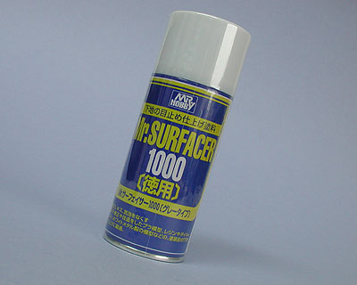

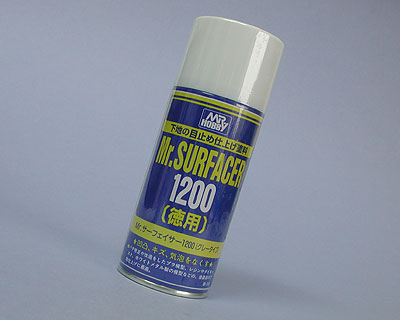

噴灰一般用噴灌裝(當然也有樽裝俾噴筆用)Mr. Surfacer 1000 (有白色或灰色灰揀)或Mr. Surfacer 1200(只有灰色灰)
1200比1000幼細

原帖由 i4546546 於 2008-12-23 11:34 發表
咁順手請問 大家通常係用邊隻?
我通常都用唔係德用果隻..
1200好似净系得“德用”...我次次买1200都系得呢只

發表於 2008-12-23 11:58 AM  資料  短消息  加為好友
我只係用1000...唔知通常用邊一隻好呢
發表於 2008-12-23 12:00 PM  資料  短消息  加為好友
原帖由 i4546546 於 2008-12-23 11:58 AM 發表
冇"通常"呢樣架喇.. 你"須要"用咩..

發表於 2008-12-23 03:11 PM  資料  短消息  加為好友
明白  不過師兄們可以解釋一下唔同既灰幾時用嗎
發表於 2008-12-23 03:49 PM  資料  短消息  加為好友
原帖由 i4546546 於 2008-12-23 03:11 PM 發表
500用來補表面d花, 之後通常都會用800水磨再磨走多餘同整滑返佢. 之後先噴1000. or 1200
1200就當你想噴到個表面好滑.
