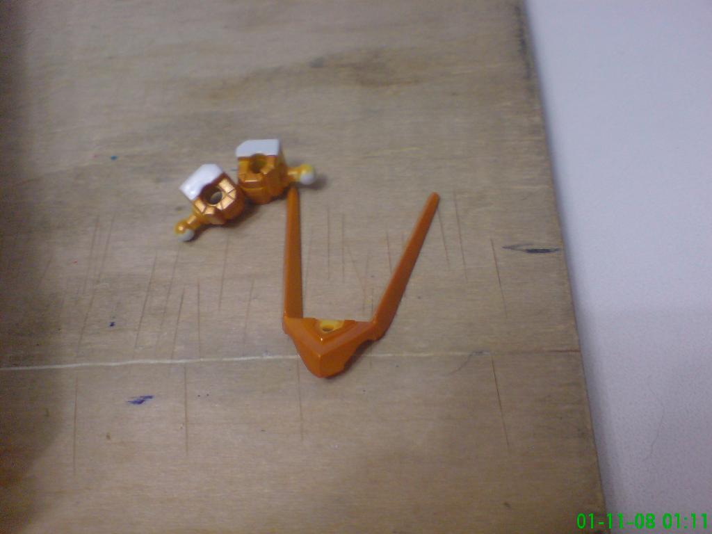

gaia金...噴出黎好橙色..
都冇其他師兄噴出黎咁有星光金 feel既....
反而係好橙色  唔知邊度出左問題呢

有冇攪勻油?
有冇噴黑底?
比例幾多?

我就係事先做過少少資料搜集   知道gaia金好易沉底
都專登搞左一陣..不過唔識睇係咪攪均....
我冇噴黑底..
比例大約係1:4..

冇噴底油,出事

明白  咁係咪要黑色打底先好噴gaia金呢?
我比例果方面有冇問題

其實撈底就知,佢會形成一舊.
抽少少再撈勻就得.
而且比例要濃少少到1:2-3.
佢唔同sm油.
我之前都衰過.
最好攞廢件試下

其實撈底就知,佢會形成一舊.
抽少少再撈勻就得.
而且比例要濃少少到1:2-3.
佢唔同sm油.
我之前都衰過.
最好攞廢件試下

又試多左幾次...
都係冇本田兄咁既效果...
http://www.hkml.net/Discuz/viewt ... BB%A5%D0&page=7
不過起碼冇咁橙...繼續加油

用緊咩thinner?

咁睇似未搞勻

已經係用leveling

我試過用gaia唔噴黑底都冇問題, 不過一定要噴底灰, 如果唔噴的話gaia油食唔實的....
一睇樓主就知未攪勻d油 + 冇噴灰~

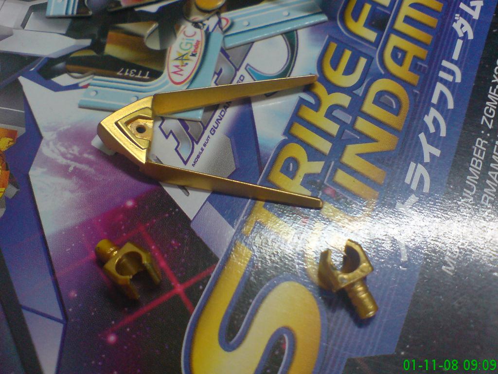

比你講中左
我一開始諗住佢遮蓋力高  所以冇噴到底灰...
今朝心掛掛  起身瘋狂攪油5分鐘  終於叫做噴左d閃d既金..
但我唔知gaia金既色岩唔岩1

噴多左次..唔知岩唔岩1...

合格~下次唔好咁懶la, 灰一定要噴的~
溫馨提示 : 打磨功有待改善~

新既OK晒啦.......

效果幾好bor..

多口講句啦
灰一定要噴~
不過黑底可噴可唔噴~佢絕對會遮曬d黑底~
另外我開油係 1:2 - 2.5 最多~好少開到1:3
當然唔同槍可能份量唔同啦

冇計啦!好多人以為金屬油要稀啲.

多謝樓上咁多位師兄
睇黎gaia金好著重比例同瘋狂攪油....
做多幾次我諗會靚d
