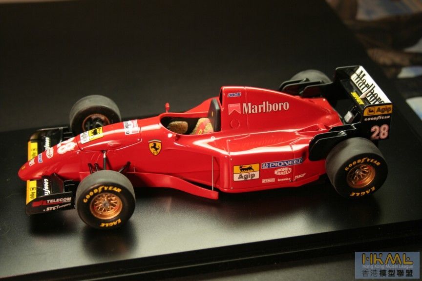

winstonm3bmw
UID 7071
帖子 5687
註冊 2006-1-7
來自 Kowloon
發表於 2007-3-13 07:15 PM  資料  短消息  加為好友
My Soft 99 effect
2007-3-13 07:15 PM
