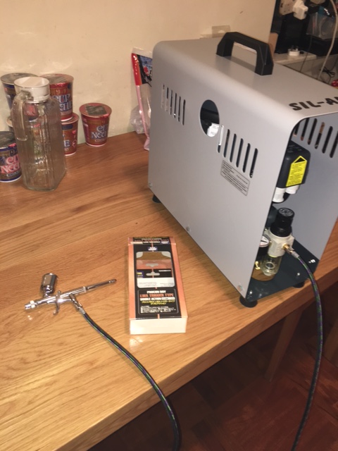

首先你要知道依支並唔係原廠SIL-AIR 氣泵油
只係氣泵適用既機油 (類似影印機D代墨咁, 用到但唔係原廠野)
我約一年前幫部SIL-AIR換油都問過兩三間鋪頭, 基本上市面已經好難搵到原廠SIL AIR泵油賣 (5,6年前千里X仲有SIL AIR泵賣時都仲有賣埋油)
不過你又唔駛咁擔心因為我自己都係用你圖片依支代用野
部機都行得好順無異樣
依支野你可以係新填地街買到, 近油麻地個段有好大間賣工業用氣泵既5金鋪
你問佢模型泵油就得

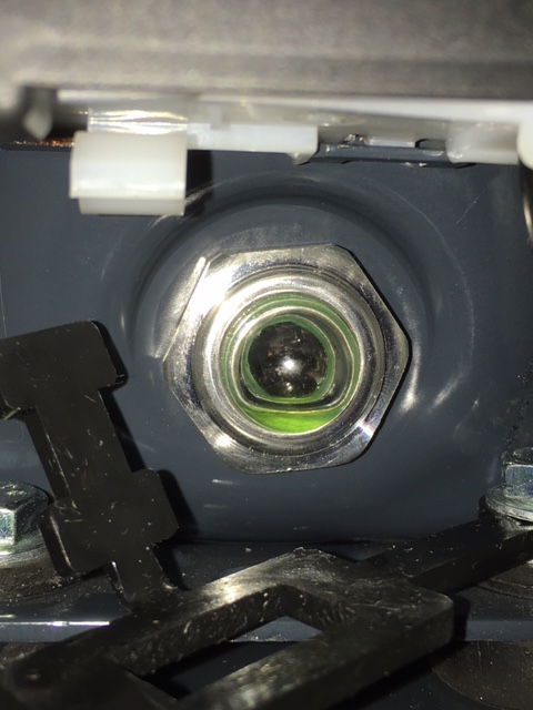

因為新泵用兩年唔換油都無咩問題(我自己唔常用3年先換油.....)
如果係2手泵你可以睇下d機油顏色先決定換唔換油
係側邊有個玻璃罩望到, 如果似菊花茶咁既淡黃色就唔需要換
去到接近鐵觀音咁既色就需要
如果個2手泵d油好似普洱咁色就勸你唔好買
(我諗唔到其他更好形容顏色既方法 )

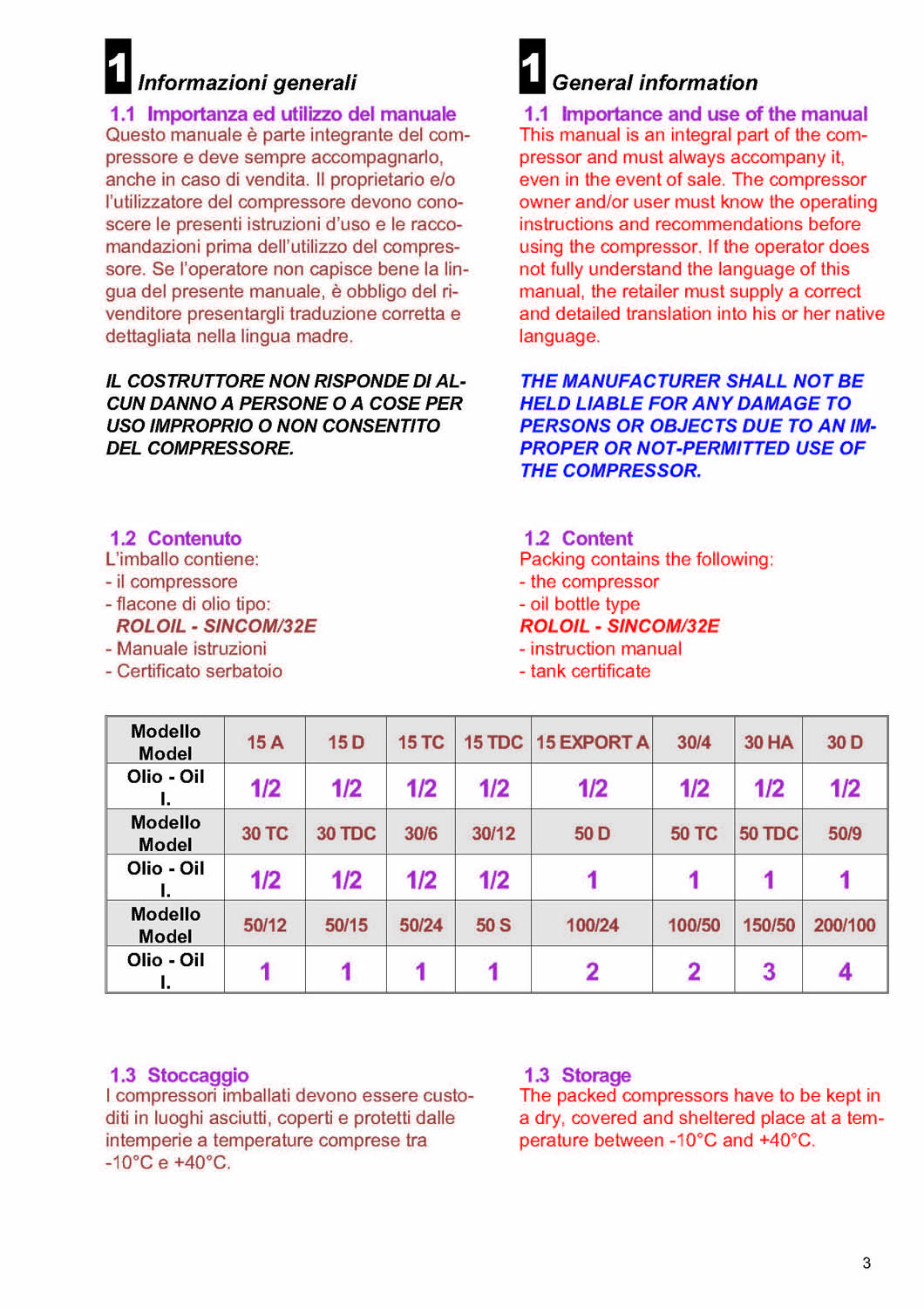

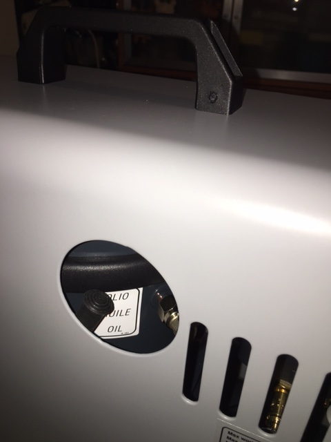

支ROLOIL - SINCOM/32E 係"原裝機油"來的. 我之前個fd 係千里違仲有貨時買多個枝俾左我係呢枝來的.
另外. 我好早之前係個web到download 晒d manual. 亦講明係用呢枝既.
再另外. 上d 執野時當年係廣益買既果"頁" manual 亦走返出來. 上面只講要用"recommended by manufacture".
至於 15a vs 15.... 有part list既果份 manual 上, 15a 除左"pressure switch" (所謂auto-cut)果part 有唔同, 所有part 係共用的.  亦即係自己識搞既, 係可以自己改做 15a 的 (呢個壇都有人出post 示範過了)

Vampire 兄
張 manual 好正
張圖好似係三隻吾同款既泵?
發表於 2016-4-12 10:40 PM  資料  短消息  加為好友
原帖由 Very_Newbie 於 2016-4-12 10:21 PM 發表
Vampire 兄
張 manual 好正
張圖好似係三隻吾同款既泵?
sil-air 唔同功率有唔同既摩打麻.

二手如果無問題、
從則面玻璃珠看如夠油,
就吾駛入油, 吾駛煩
之前人入咩油你吾會知.......

俾我就倒晒d 舊, 換枝新.
一枝機油倒入一部冇油既15大至就要用左90%...買枝新去添不如換過晒. .. 而且. 都唔知上手有冇換過. 我記得曾經睇過邊份manual 講大約 3個月就要換... 當然, 佢係assume 日日用.

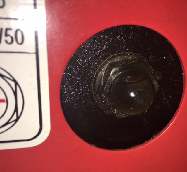

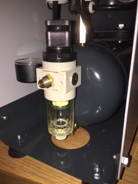

各位師兄,我部好舊,未refill過好奇怪
其實係咪D油唔會減小,變色就換?
[ 本帖最後由 maskshit 於 2016-4-13 11:22 AM 編輯 ]
