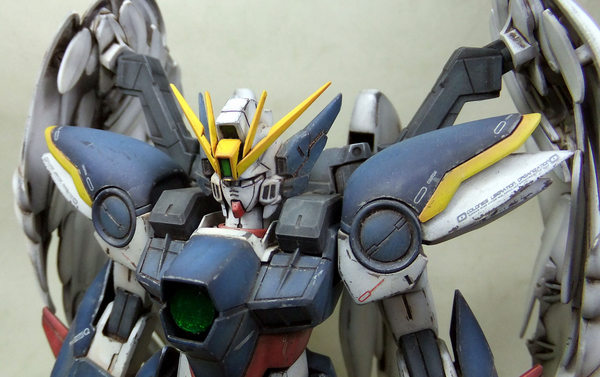

舊化上去問題!
各位師兄!
我想問部機天使胸部D邊邊位有點舊化銀色,用咩方法點樣上嫁~?
是否用銀色作底.再上藍色乾透後再磨甩表面D油~?

你講的方法可以
或者用白色乾掃都得

呢種效果叫掉漆,你可以用你講果種方法,
但要噴完銀色後,需要噴上髮膠,面油一定要使用水性漆,再用毛筆沾水把面油刷掉,這樣就可露出底色,較簡單嘅方法,就係用面相筆,慢慢點上.

原帖由 woo 於 2012-4-22 12:03 AM 發表
你講的方法可以
或者用白色乾掃都得
乾掃JA系油性唔洗+TINNE? 直接用Weathering Sponge Brush引上去~?

原帖由 毛毛68 於 2012-4-22 01:08 AM 發表
呢種效果叫掉漆,你可以用你講果種方法,
甘我用面相筆點上去吧~師兄
