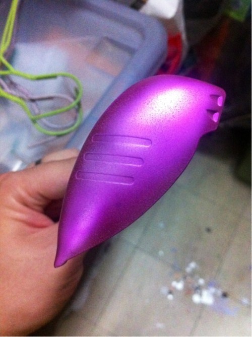

噴漆請教
最近噴親油都係甘,個表面都好似有層發霉的東西係度.係咪我開油開得唔夠稀?但是噴水補土又唔會甘,究竟點解呢??

發表於 2012-4-9 11:30 PM  資料  短消息  加為好友
好似是濕氣重! 我以前都試過,想測試可以噴完即刻用風筒吹!

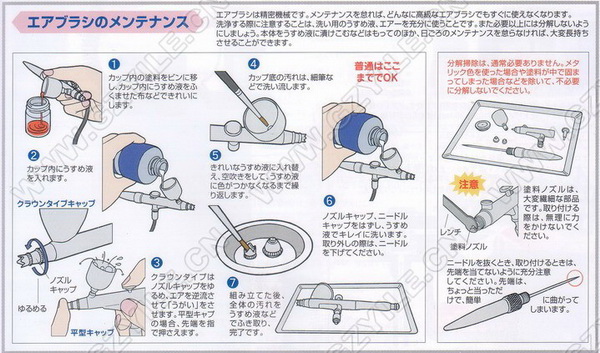

正確洗筆方法

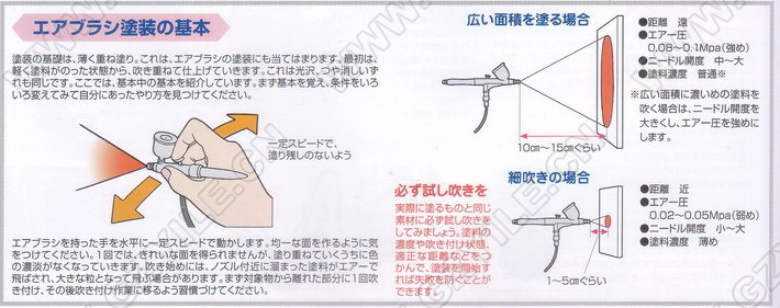

另外~借位講埋
PS 最下便的圖,右下角。細噴時(通常會除帽工作的~)因為`少油量&低氣壓工作,油漆微粒被气氣壓推動"慢",容易"掛針";噴油其間要時不時"抹"針。
發表於 2012-4-10 12:26 PM  資料  短消息  加為好友
樓上有冇中文版? 唔係好完全睇得明 , 例如步驟三點解要扭鬆個cap??
發表於 2012-4-10 12:29 PM  資料  短消息  加為好友
原帖由 松尾明 於 2012-4-10 12:26 PM 發表
個咀係皇冠型,手指遮唔到
扭鬆少少可以塞住噴田口出油,做到谷槍

來自 老豆老母打交之後
發表於 2012-4-10 04:52 PM  資料  短消息  加為好友
原帖由 manho020 於 2012-4-10 02:43 PM 發表
其實我每次洗筆都有谷槍架!係唔知點解呢幾次噴就變成甘!
咁~買多技筆黎噴油,呢枝留翻黎噴灰!
一係就~全拆黎洗(全拆前搜索下有關拆筆資料~)
我都仲係認為係"塞筆"而影響霧化~(or噴咀有冇爛?斷?)

發表於 2012-4-10 05:47 PM  資料  短消息  加為好友
谷槍只係快捷洗槍方法,唔需要下下拆哂,中途換色就可以咁做
但唔一定保證乾淨,尤其金屬油
所以到一定日子要拆出黎洗

發表於 2012-4-10 06:00 PM  資料  主頁 短消息  加為好友
谷槍真係唔夠
清唔到支針同個杯底d油

發表於 2012-4-11 03:48 PM  資料  短消息  加為好友
原帖由 manho020 於 2012-4-10 05:23 PM 發表
應該就唔會爛左個嘴掛,我有支支噴針尖果度彎左少少都無甘情況出現!
彎針___係~對唔到"中",噴筆單點指向時會"撻Q",彎針過勁會"磨噴咀"形成噴咀變型。但~都唔會影響霧化!
噴咀咁精細點解唔會爛?"上"咀過"實"、除針清潔後"頂針"太緊...都會整死個咀

發表於 2012-4-12 04:18 PM  資料  短消息  加為好友
會唔會同天氣有關?之前聽過話濕度太高葛話都唔好噴油。
