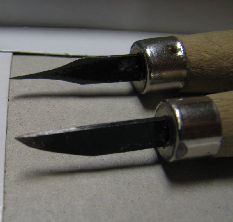

  自制刻線刀
2010-10-28 06:47 PM
2010-10-28 06:47 PM

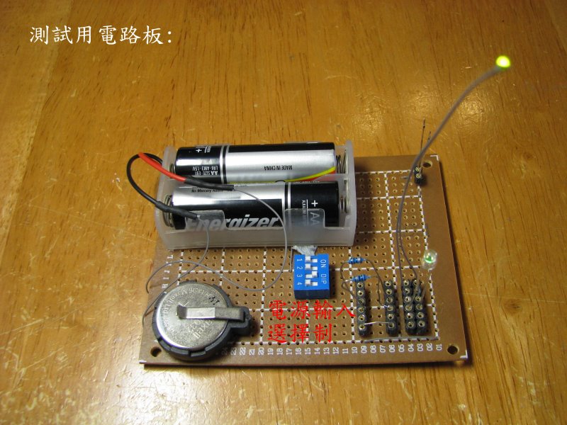

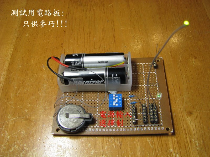

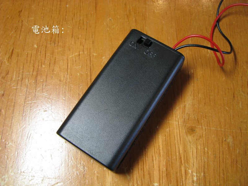

唔系好明, 塊"測試電路板" 有乜作用, 電阻無數值, 咁又學到D乜呢?  兩支AA 系 3V, 一塊 2032 又系3V, 咁選擇黎做乜呢?

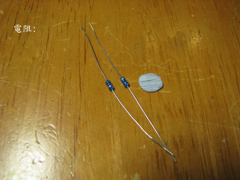

原帖由 sundaymodeler 於 2010-10-24 05:09 PM 發表
"測試電路板"當然是用來試各種LED及電阻的組合方式是否可行啦!
而電源也用Dip Switch分開管理,AA及2032等冇錯電壓是一樣,但可供電流就差好遠,如2032只可推2~3粒LED但AA側可推十多粒。
至於電阻值,做得出塊板來試,梗係自己試出來啦!
一般而言,LED配電阻大約如下:
綠色-->10~20 Ohm
紅色-->50~100 Ohm
藍色-->20~40 Ohm
白色-->20~40 Ohm
原帖由 peter哥 於 2010-10-24 06:31 PM 發表
我想問電阻上面張圖係咩黎
c兄買電線用左幾$?

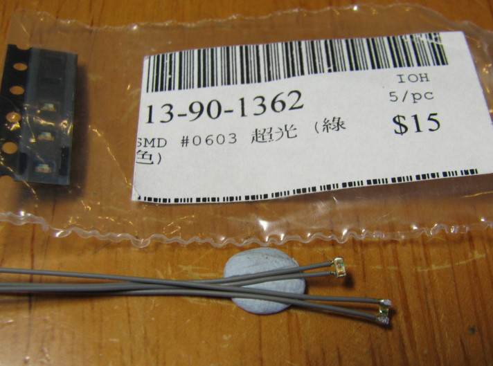

1)係SMD來的
2)大約$20~30掛...

原帖由 firesun 於 2010-10-24 06:59 PM 發表
咦?
華輝有SMD賣?不過好貴,$15五粒= =仲有我覺得不是很光,你個電阻太大啦,.,.....

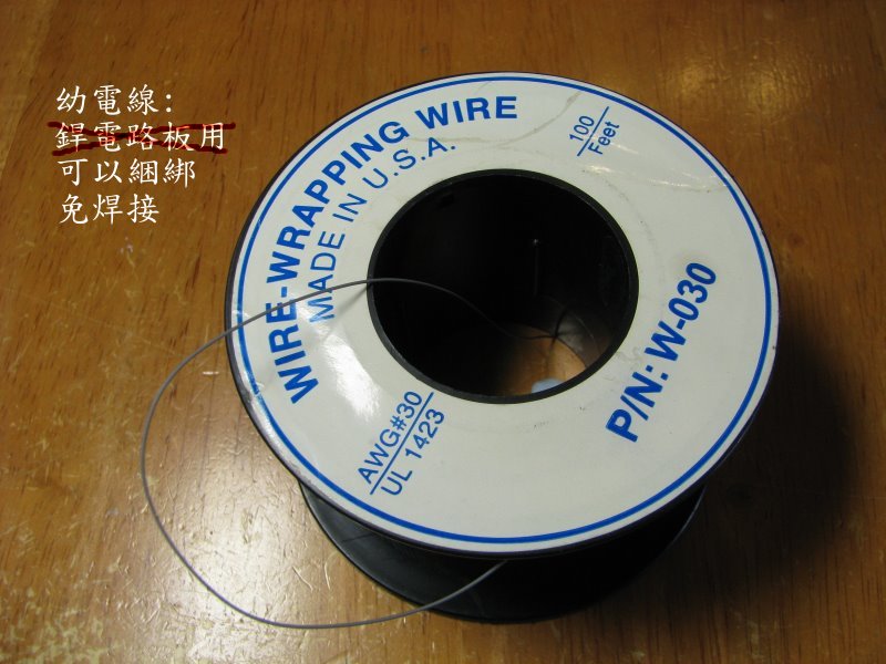

電線咁貴既-_-
係唔係正+負  各2條?

原帖由 peter哥 於 2010-10-24 07:14 PM 發表
電線咁貴既-_-
係唔係正+負  各2條?
一綑有排用啦!
原帖由 firesun 於 2010-10-24 07:16 PM 發表
在香港講真就唔多見有SMD賣;如果在深圳華強電子市場買就平好多,大約幾毛錢一粒
深圳咁平?RS訂仲貴過華(光軍)!

原帖由 無業遊民 於 2010-10-24 07:06 PM 發表
至於電阻 ...
我並不想將此post ,變為電子技術討論, 畢竟這裡是模型論壇, 但閣下對電子元件, 線路認識可能唔系咁深, 當然 seeing is believing, 既然您試到個結果, 我亦無必要懷疑!
只系對事物了解多一點總有好處, 如果唔系又系果句, “唔知就嚇死, 知道就笑死”!  一點意見, 你既” 測試電路” 用 DIP 制 (實際上用開關制) 系多餘既, 因LED未接上, 線路已是開路 (即關/Off), 即使想用開關控制, 用一個簡單開關就可, 亦較方便, 而 DIP switch 一般用於preset 線路數值, 設定!
你既明白不同電池電壓一樣, 電流不同( 其實比較正確既講法系容量不同), 那 2032咪就系多餘囉! 推到十多粒得, 推2-3粒會有乜問題? 用2支AA 就搞掂, 就算你對 DIP switch 有偏愛, 你都可以慳番2個位, 用 2位 DIP 就可以!
呢度講既電阻系指限流電阻, 用於控制流到LED既電流, 從而控制 LED亮度, 數值可以計出黎, 亦可以好似你咁試出黎, 關於限流電阻, 網上好多資料教人, 你所講既”一般而言”, 唔知你有乜根據, 不過可以咁講, “講左等於無講”
最後你果卷”幼電線”, 並非普通電線, 叫 wire wrap 線, 系比人用黎做實驗電路, 唔需要銲接, 用一個工具 wire wrap, 所以價錢比一般普通裸線貴, 用黎做普通電路實屬浪費, 亦無特別好處!
出Post 分享經驗是好事, 但切忌一知半解, 誤導其他人!
如純粹想試LED系不同電流下既亮度, 不如花十元八塊買個 LED Tester 重好
[ 本帖最後由 sundaymodeler 於 2010-10-24 10:51 PM 編輯 ]

無業遊民
號---無業, 字---遊民
UID 21935
積分 22
帖子 1150
成品數目 22 件
註冊 2007-10-5
來自 Space colony
發表於 2010-10-24 09:40 PM  資料  短消息  加為好友
原帖由 sundaymodeler 於 2010-10-24 10:42 PM 發表
只系對事物了解多一點總 ...
哈!原來有個高手係道扮無知問嘢。比你陰到添。以下各問題交比大大解答了!免得班門弄斧!

樓主又冇做錯, 星期日咁樣砌人生豬肉唔好喎
switch就係switch, wire就係wire
出得幾PRO, 基本都係同樣, 用法可以唔同啫

另外, 如果要搵SMD燈, 其實依家有D SMD燈條, 可以買條後將佢地拆返佢地出黎用, 咁計法會平過逐粒散買

BTW, 你講既 "switch就係switch, wire就係wire", 呢個 "阿媽系女人"既論點無需討論, 但請留意我所提出既系 "多此一舉", 並唔系"錯" (如果你一定要執著於錯對上), 即系話如果你裝個 16位密碼數字電子開關系個電路上, 一樣無錯, 一樣工作, 呢個例子可能較極端, 但足以說明情況

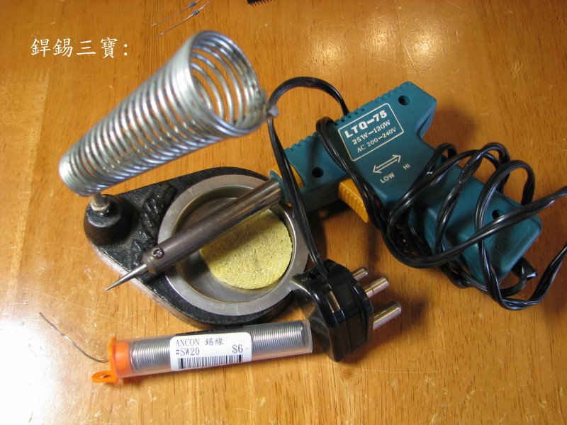

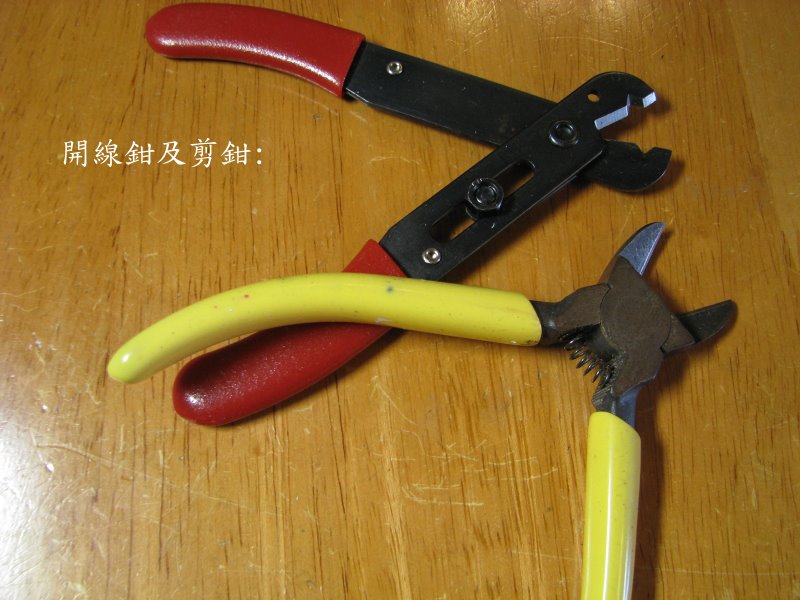

一睇樓主d工具,心中有數啦........smd係細粒d,但好易上手既,工具好重要
錫線,我較喜歡用alpha metal,線鉗我用lindstorm的....辣雞?當然是hakko好啦.......三寶??...........唔見松香既???

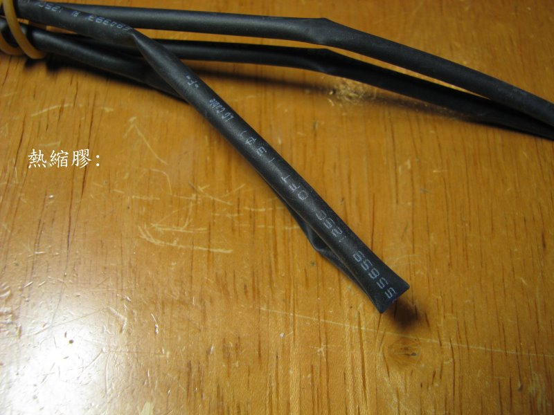

黑色果 D叫熱縮通,買果個聽到包r爆頭
sundaymodeler 說的對,電線?平既已經得架啦
我想說,cr2032 可以推80粒led都仲得添......不過前提係夠唔夠光者
睇下我頭像~我都有玩led架

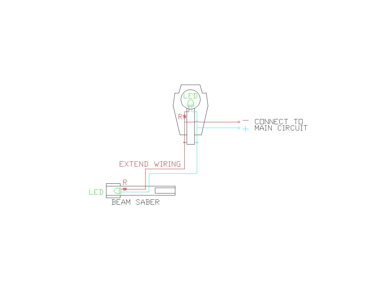

來來,小弟的led beam saber!!,cr123a電一粒,80粒led.仲有伸縮回路添...請指教!!
