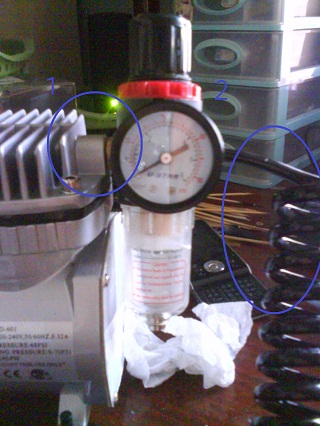

大件是
小弟今日想噴野個時
噴野個時唔知點解可以噴出水
1跟住個泵連住水格果到有時會有D水出
2水格連住管前半部份個到 好熱
跟住個泵只係噴左30分鐘 就可以熱到湯手GA情況
我GA 泵係U-STAR 的601 水格係跟埋的
噴槍係HD130 國產

這情況我都有////
我是將隔水器那个透明杯中塞入一半紙巾...這樣噴家的情況会減少
見紙巾濕透而又有点水浸住紙巾便耍換紙倒水...
我一晚噴2至3个鈡便要换一次
熱天時我還会开住风扇吹住氣泵

如果仲不能改善係咪應該換水格
仲有小弟噴槍都唔知算唔算出是
之前噴野個時可以噴得好快 同好大范圍咁噴
但依家較到最大都係一點點咁噴
呢D問題係自從上之折不來洗之後先出現GA問題

我個人覺得你個泵直出水隔,之前都聽過人講,
咁樣噴水o既機會好高,你試一試加多個水隔,
而係接駁螺絲位用水喉膠布(五金鋪有售)纏住再扭緊,
而熱o既問題,我用台灣泵都係咁,你諗諗加唔加水隔先,
你原有呢個佢應該用膠水"痴"死o左,你硬要拆出黎可能唔得或者唔得,
就算拆到都可能會影響個泵...............
以上純粹個人意見,可能未必會幫到你....

應該係咁既
泵係會吸入空氣
空氣中有水分
泵會張空氣壓縮
即係有好多水
泵開動時會發熱
使入面空氣變熱
當佢D氣一出黎時
因為有溫差
令熱空氣入面既水
係埋一齊搞到噴水
所以先要裝水格
所以放得太近個泵會搞到無效
放遠D加條侯,可以再加一個水格

你放得太近
因為水格係格空氣
所以空氣同水格入面既野磨擦,令空氣變熱
就好似你對住衣物吹氣咁
會變熱
而且放得咁近個泵
熱上加熱
仲有
個泵係要噴氣
放咁近出唔到,當然會出水
請叫我小刀......

keep 住泵吾過熱就吾會噴水

冇autocut就一定熱,開左半個鐘要比佢散下熱
噴水可以係泵同水隔中間加多條喉就OK
(我之前都成日噴水,加左喉之後就少左好多)

泵>喉>水隔>喉>噴筆
係唔係係要另+插頭
但我唔知+邊隻.......

有AUTOCUT?咁係咪加個氣缸會好D呢,
當個泵差滿個缸果陣就自動山,
氣缸果就唔夠氣就自動再開返
