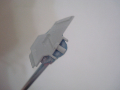

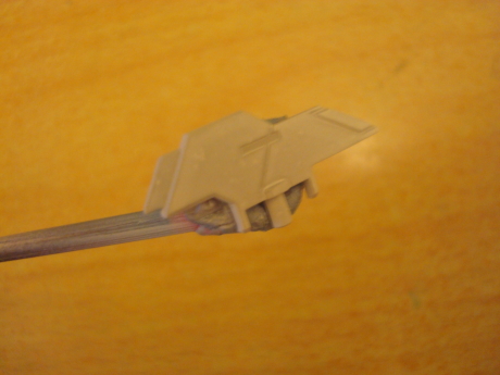

求教...白色噴得好差...

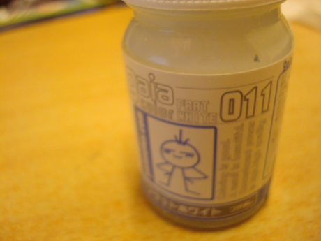

係用Gaia 011, 用Mr. Hobby Thinner 1:3開稀
開頭噴都正常, 但之後發覺枝槍越噴越塞, 所以落thinner開稀
但之後噴出黎效果好差

我都係第一次用Gaia油, 噴出黎又稀又有粒粒, 都唔知係稀定結

gaia的白色其實幾傑下,如果要用要先搞勻。
如果你用噴筆噴灰,可以先用gaia白先溝d落灰度,開稀少少噴。咁噴白色會好過噴完灰再噴白。

我都係用GAIA白色 我溝仲要係1:2.5 用Gair Thinner開
都無呢個問題

我自己都布用開GAIA白, 我覺得白色比其他顏色要開得無咁稀就OK, 同唔可以急

你用 Mr. Hobby Thinner嗎? 乜唔係要用 Mr. Color Levelling Thinner?  ................Hobby 係水性, Color 係油性

如果真係要好白的話,要用1000的白灰做底,再上白色!
都係唔夠白的話,可以好似DANDAN噤講起底油入面先加一D白色先!!
如果都係唔滿意,你可以TRY TRY Finisher's FX05 Foundation White再上白色!佢的遮蓋力好好!!!(BUT貴到叩媽媽)
我自己噴GAIA的白色無咩呢一個問題!
白色之前我多數會開1:2.5!開大氣壓噴!
而家就開1:4!開細氣壓噴!
用GAIA的T-01/T06/T07又或者Mr. Color Levelling Thinner,未出過事!
我仲耍係今日上灰,聽日上白色
我想知樓主用0.?的噴筆???
樓主有無洗洗支筆????
下次最好唔好起筆入面MIX油....
