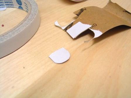

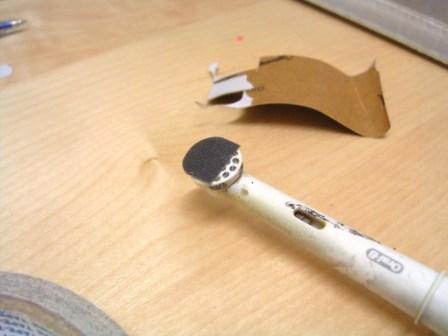

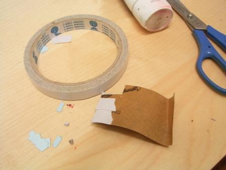

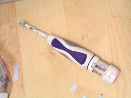

我用緊隻相同的電動牙刷$75...加自己cut的沙紙用雙面貼上...好好用.

發表於 2009-3-25 09:31 PM  資料  短消息  加為好友
update
2009-3-25 09:31 PM
2009-3-25 09:31 PM
2009-3-25 09:31 PM
2009-3-25 09:31 PM
