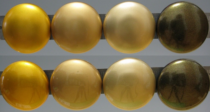

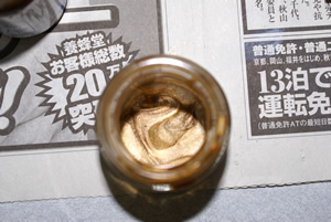

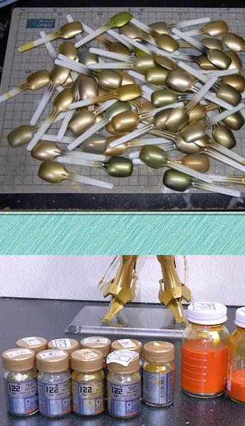

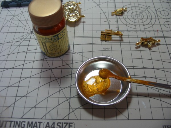

發表於 2012-2-22 06:25 PM  資料  短消息  加為好友
some photo from japanese
http://www.h3.dion.ne.jp/~mokei/j-tools_metallicmaster.htm
010 ブライトゴールド
http://mariemon.exblog.jp/4300127/
下段はクレオスのスーパークリアIIを吹いてます。
super clear II
http://asmodel.blog29.fc2.com/blog-entry-432.html
[ 本帖最後由 alexlee2 於 2012-2-22 07:16 PM 編輯 ]
