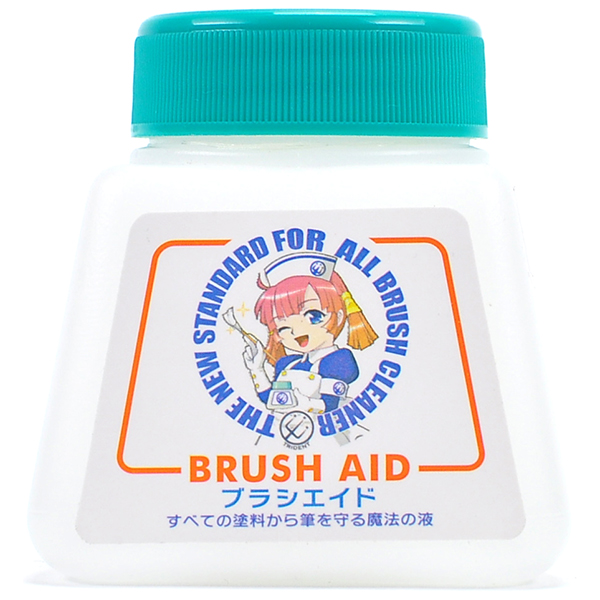

至于洗筆我用日本出的洗筆液,在皆旺21樓買的,雖然50幾蚊一樽,但大大瓶,無臭味,連油性油都可以洗,用完支筆仲順滑左(正過我D口水,哈哈! ),唔錯!
係唔係梯型膠樽, 綠綠地蓋? 我未用過. 下次試下.

series 7 "聽聞"中南有, 亦"聽聞"富聯都有..
你呢隻brush cleaner 其實係唔係一般art community 講既"brush soap" 呢...
講開又講, 我就用緊日本既"brush aid"
http://trident-ltd.jp/trident_hp/content/hobby.html#anc_brush_aid

我自己用緊的 Lifecolor Cleaner :
在富聯見過呢樽brush aid. 大家講得甘好, 等我用完樽lifecolor之後試下,
我也見過AV有brush cleaner 好似有少少藍色, 唔知有咩唔同?
盒蠟也可以叫brush soap , 呢隻係其中一個brand,
可能因為不算是士接用thinner 洗 (我感覺上似soap多少少) , 支筆毛係少少有順d.
我覺得用來洗筆/護理下筆毛是另一種選擇.
