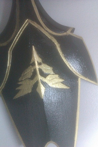

表面
上色后表面变粗,正常吗?
罐喷好还是手油好?

罐喷表面会变粗是正常的?
小弟第一次上色所以很多东西不知道,多多见谅

請先了解形成表面粗糙的成因,方才去找尋找解決方法!
上色形成表面粗糙有好多原因,例如:表面處理未打磨平滑、油漆比例太杰、烈性天拿水比例過多、噴塗表面所用手法等,亦會直接影響上色表面出現粗糙效果,如以上問題根本從無解決,基本上點噴都無用,所以首先要了解問題基本所在,先可以有效處理!
一般補救不外乎用水磨沙紙打磨粗糙表面直至平滑,然後再重新噴塗,但如果前述問題仍無解決,根本點噴都嘥氣~~~~~

發表於 2012-7-21 01:20 PM  資料  短消息  加為好友
感谢大哥赐教。
小弟系砌紧高达模型,所以表面系光滑的。用罐喷开之后颜色比较有真实感,但系表面就变到好粗。
如果我打磨甘d色mei无左咯

基本上所有模型都要留意表面處理工作,否則上色只會徒勞無功!
噴罐本身先天存在油漆濃度較高,以及無法調較氣壓及出油量問題,所以上色噴塗時要較為小心,噴油距離太遠或噴時方向唔夠均勻都好容易出現「起沙」令表面變粗情況,所以要多練習控制噴油方式,以達至有更佳表面效果!
若表面出現沙面,可以用幼水磨沙紙打磨,切忌太大力,以免磨去漆面,不過若然難以平伏表面,還是打磨平滑、上灰、上色等功夫重做一次,以免白費之前一番功夫~~~~

甘样仲有得救无?点救?
可以任插~

手油留下的筆痕好難簡單咁整返滑
除非D油真係厚得好緊要,足以畀你用砂紙由粗糙磨到平滑(處理車模外殼的方式)
但咁就會犧牲左突出部份的 details
最直接的方法多數都係洗油再噴過

金色边噶details是试下姐...绝对可以牺牲.
依家我只需要磨返滑距,再上色。对无?

手油出事情況太嚴重,打磨亦難以補救太多,建議將部件面油全部洗掉,重新上色好過~~~

如果表面「鞋」或者起渣的話,好大機會係油太濃。
