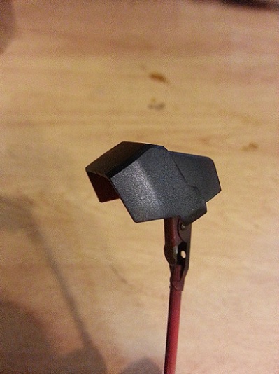

小弟新手上路,
用噴槍噴左Mr color亮光黑,
但係噴出黎隻色就好似張圖咁,
隻色好似消光咁不平不滑。
偶爾有d位先有亮光黑o既平滑感。
究竟係邊度出左問題?

是否漆沒有攪均勻呢?或是漆濃度太濃,這一瓶我用過沒這麼消光耶

回復 #2 max_jc 的帖子
哦,原來是漆太濃
因為我打算係黑色上面噴金屬銀
咁會唔會影響發色?
而家有無補救方法?
我唔想洗走重噴呀~

洗/磨過佢
表面咁多紋 點噴都好難滑...

唔想洗的,只有等佢乾夠
用砂紙濕磨,#800 -> #1200 -> #1500 -> #2000
磨到夠滑之後補噴返亮光黑
P.S. 咁都唔會快得過你洗件重噴,又要等乾(夠硬至可以磨),D磨唔到的凹位又會冇咁靚
咁細件,洗左重噴都唔會o徙好多時間姐
初初玩梗有D小波折的,下次噴油,搵 D 廢件試左先。
上左手就知 D 油開到點至岩噴 ga la
加油

我噴黑都係想之後上銀色會好睇D,
如果我而家噴多一層亮光透明漆會唔會有幫助?
因為我一次過噴左好多件消左光的亮光黑

冇用啦,噴完太厚啦!
噴左一兩件都知咩事。
距離,氣壓,底灰,濃度,濕度,都會影響效果
事前功夫做唔好,俾你用最強金屬油都冇用!

正常應該係用咩距離噴
新手上路咩都唔識
發表於 2012-8-16 12:43 AM  資料  短消息  加為好友
原帖由 ken2007x 於 2012-8-16 12:26 AM 發表
正常應該係用咩距離噴
新手上路咩都唔識
正常大約12cm,噴幾勻,表面有少少濕至會令
太杰,太遠,令粒子擴散,光油都會粗同啞

睇張相似乎唔係噴油,係噴顏色顆粒,主要問題係油太濃,亦有可能支筆塞塞地,建議先洗筆,再續d續d調教油+開油水嘅比例(郡氏油性1:2、佳亞1:2~2.5)。件方面,樹脂件就浸天拿水清除哂啲黑色從新再嚟過,塑膠件就用400-->800號砂紙磨走哂啲油,再上底灰再噴過。
