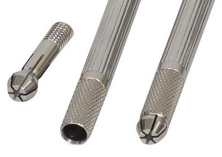

發表於 2012-9-12 01:45 PM  資料  短消息  加為好友
回復 #2 silas 的帖子
http://www.youtube.com/watch?v=G3OOS1d1qXo
貴少少,可調節轉速
磨手指甲那類價錢就不能太苛求
diy 鑽頭夾
Drill Bit Adaptor
轉慢D
買小钻夹,钻头夹,钻头夹头,小电钻钻夹
three jaw chunk
若是十字型鑽頭夾
的話, 攝張砂紙
http://tw.myblog.yahoo.com/lookl ... =1072&next=1048
DAVID-300的鑽頭夾轉到最緊幾乎完全密合
[ 本帖最後由 alexlee2 於 2012-9-13 02:18 AM 編輯 ]
2012-9-12 02:00 PM
Drill Bit Adaptor.jpg (16.96 KB)
2012-9-12 02:11 PM
2012-9-12 02:24 PM
