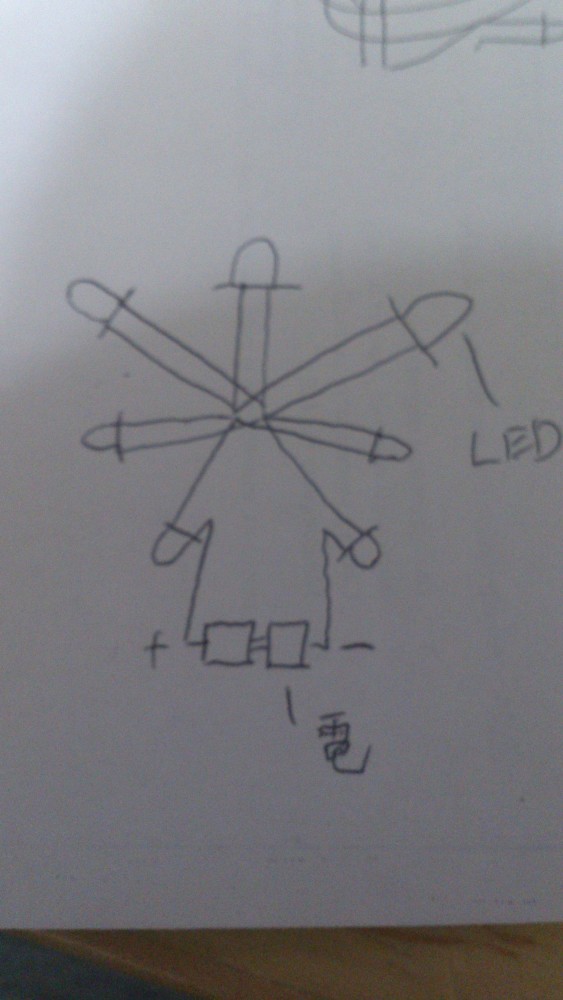

請教"燈神"
咁駁有無問題
用兩粒3V 餅電

willkwok
UID 35342
帖子 2808
註冊 2010-3-3
發表於 2012-9-5 07:33 PM  資料  短消息  加為好友
有, 頭果粒長期食 6V 好快燒
zetaho2003
UID 8330
積分 37
帖子 1135
成品數目 37 件
註冊 2006-2-11
發表於 2012-9-5 08:13 PM  資料  短消息  加為好友  添加 zetaho2003 為MSN好友 通過MSN和 zetaho2003 交談
咁左右兩邊唔會燒??
咁可以點改??

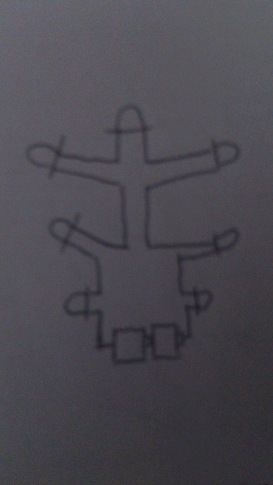

zetaho2003
UID 8330
積分 37
帖子 1135
成品數目 37 件
註冊 2006-2-11
發表於 2012-9-5 08:18 PM  資料  短消息  加為好友  添加 zetaho2003 為MSN好友 通過MSN和 zetaho2003 交談
咁駁又有無問題
係咪叫串聯??夠唔夠電??
2012-9-5 08:18 PM
imkw
UID 46465
積分 37
帖子 538
成品數目 37 件
註冊 2011-3-25
來自 Side 3
發表於 2012-9-6 04:24 PM  資料  短消息  加為好友
Y don't u add an R to the circuit ?

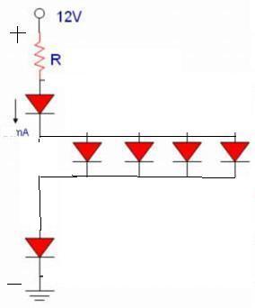

zetaho2003
UID 8330
積分 37
帖子 1135
成品數目 37 件
註冊 2006-2-11
發表於 2012-9-7 02:18 PM  資料  短消息  加為好友  添加 zetaho2003 為MSN好友 通過MSN和 zetaho2003 交談
原帖由 chris11164 於 2012-9-6 06:55 PM 發表
並聯 兩粒餅夠用
唔會燒 餅電電流太細 6v 都冇事
長期開到老化另計
依家想改12V
但我第一粒同尾個粒係串聯, 中間7粒並聯
咁我就唔識計用幾多電阻

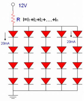

firesun
UID 14153
帖子 2146
註冊 2006-9-17
發表於 2012-9-9 01:00 PM  資料  短消息  加為好友
發表於 2012-9-9 01:23 PM  資料  短消息  加為好友
回復 #8 zetaho2003 的帖子
唔識, 計  錯
燒左又求救.
你知道加大電壓的原理 嗎
串聯:
今天你將某一電路中的 1.5V 電池改為兩個 1.5V 的電池串聯後,
電壓升為 3V,透過 V = I R  公式,我們可以得知電阻、負載不變情況下,
電流應該與電壓同樣成正比上升。
因此將電路中的電源串聯後,將會得到更大的電壓與電流。
若因為串聯加大了電壓電流,造成負載元件損壞,將是得不償失,
所以應視情況針對電路需求進行穩壓、限流等保護措施。
並聯:
同上述電路,將兩個 1.5 V 電池改為並聯,並不會增加電壓、電流,
情況與只有使用單一個 1.5 V 電池的情況相同,但電源端負擔降低,
好處是可以增加電池的使用時間與壽命。
利用水塔的原理說明,若原先位於頂樓的水塔只有一個,輸出管線也只有一條,
如今新增一個一模一樣的水塔,並與原先的水塔管線作為並聯,
輸出管線依舊只有一條,因此並不會增加流出的水量與壓力。
畫好圖
[ 本帖最後由 alexlee2 於 2012-9-9 01:53 PM 編輯 ]

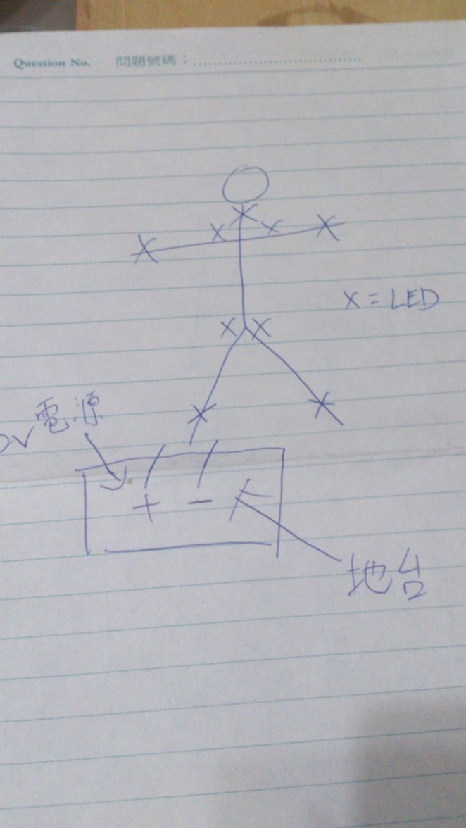

zetaho2003
UID 8330
積分 37
帖子 1135
成品數目 37 件
註冊 2006-2-11
發表於 2012-9-10 05:18 PM  資料  短消息  加為好友  添加 zetaho2003 為MSN好友 通過MSN和 zetaho2003 交談
原帖由 firesun 於 2012-9-9 01:00 PM 發表
其實你想整咩?等我同你設計一下個電路
整緊人形
佢只有一隻腳企地台
地台入面放電, 電阻
本來想加埋呼吸燈.....但上網睇完真係唔識
2012-9-10 05:18 PM
