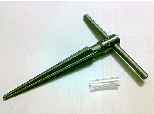

發表於 2013-1-10 03:59 PM  資料  短消息  加為好友
依個得唔得?

發表於 2013-1-10 04:47 PM  資料  短消息  加為好友
擴孔器 (tapered reamer), 普通五金野, 唔係咩野a貨b貨. 想平就緊係去五金舖買啦.
鴨記都係$60左右既姐. 係要留意尺寸.
你估只係模形專用咩.
[ 本帖最後由 VampireA 於 2013-1-10 05:01 PM 編輯 ]

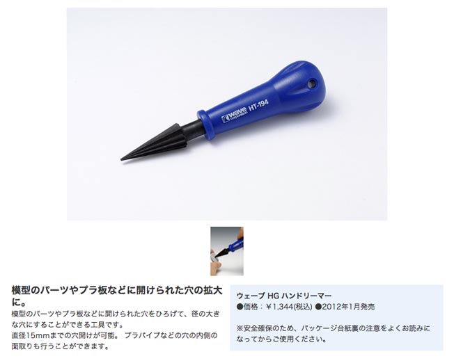

發表於 2013-1-10 06:10 PM  資料  短消息  加為好友
原帖由 VampireA 於 2013-1-10 04:47 PM 發表
你估只係模形專用咩.
五金舖買既一般都係依款,個人覺得wave果款就手D

利用上圖工具未必可以開到喎,可能唔夠力開金屬介子…仲要咁細粒
發表於 2013-1-11 01:44 AM  資料  短消息  加為好友
原帖由 dolphin 於 2013-1-10 06:10 PM 發表
呢款我反而鍾意喎. 當鐵蓮花咁揸.
原帖由 Silvia 於 2013-1-10 07:55 PM 發表
金屬都唔係問題, 佢粒介子0.3mm厚姐. 我反而怕咁薄, 扭落去粒介子變形姐.
