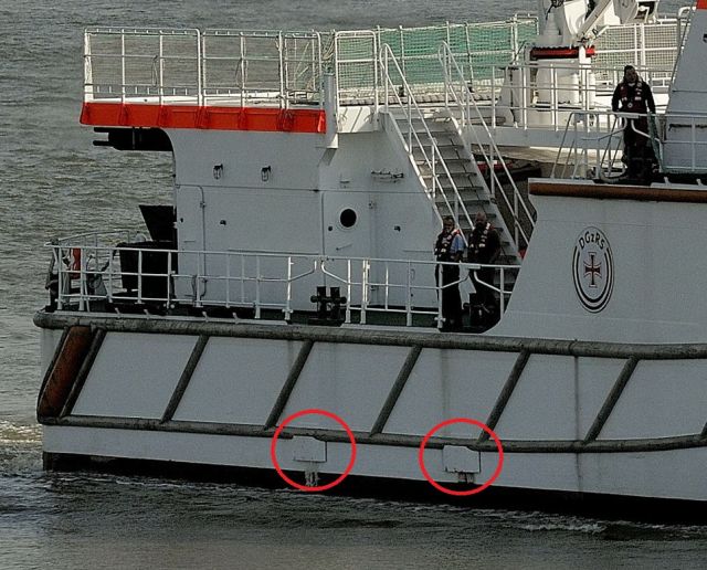

砌緊隻船 , 諗住用銅片 DIY 圖中果兩件水擋
size 大约 6 mm x 14 mm 所以想界得準 d

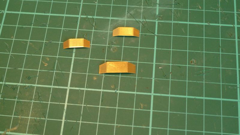

發表於 2013-2-13 04:36 PM  資料  短消息  加為好友
今早不用拜年 , 完成左三件水擋 .
卒之都係用介膠片既方法 , 介 d 銅片出泥.
不過 d 銅片要夠薄 , 今次係用 0.15 mm  銅片 .
